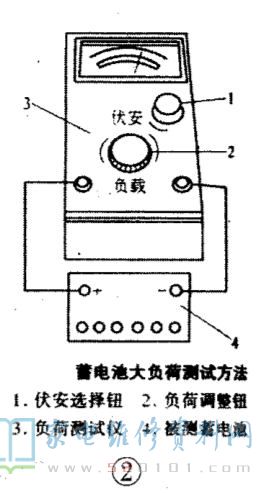

6.用蓄电池测试仪检测
将被测电池和测试仪连接起来,并将电阻器拧到OFF位置,如图2所示,将测试仪的选择旋钮拧到AMP(电流测试)位置;顺时针旋转电阻旋钮,将放电电流调节到240A(58~475型)或250A (58 ~500型),保持15s,再将旋钮旋至VLTS(V )位置,测量放电电压值。如果放电电压大于9.6V(蓄电池温度在21°C以上),表明蓄电池良好;否则蓄电池不正常。

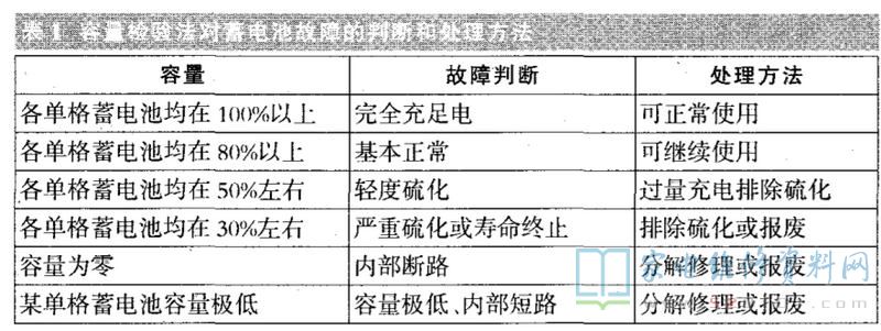

二、常见故障处理
车用蓄电池在使用中发生故障后,其密度、容量、电压等都将发生变化,通过这些变化可以判断它的技术状况。常见容量检验法对蓄电池的判断和处理方法见表1;密度测量法对蓄电池故障的判断和处理方法见表2。
