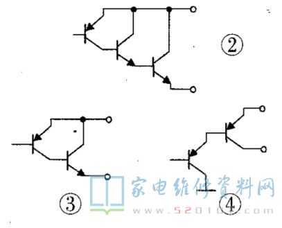

线性稳压电源的功耗与输人、输出电压之间的差值有关,压差越大,功耗越大。输入、输出电压之差值与输出级的调整管的饱和压降有关系,在图2中,饱和压降=2Vbe+Vce,在图3中,饱和压降=Vbe+Vce。图4为低饱和压降方式,输出级采用PNP型功率晶体管,其饱和压降=Vce。目前,还有采用CMOS管作为输出级的大功率电路,具有低压降大电流的优点,能极大地提高稳压电源的功率。

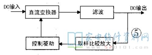

在DC-DC开关变压器中,功率晶体管工作在开关状态,其原理框图如图5所示。目前,开关电源的工作频率多为数百千赫弦,有的已达到了数兆赫兹。

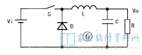

(1)Buck(直流降压式)变换器
Buck变换器由电压源Vi、串联开关s和负载R组成,也称为串联开关变换器,其基本形式如图6所示。

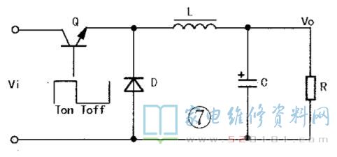

由晶体管开关管组成的Buck电路简图如图7所示,晶体管Q为开关器件,L为滤波电感,C为滤波电容,D为续流二极管。

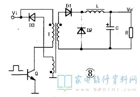

若在Buck变挨累的开关与负载之间插人隔离变压器这种隔离型Buck变换器叫做Fonvard单端正激励变换器,如图8所示。

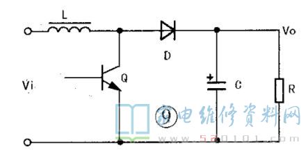

Boost变换器是从Buck变换器进行对偶变换(从一个逻辑两数变换为它的对偶函数)后得到的,其简图如图9所示。
当开关管关断时,电感L两端的电势翻转,这时电感L与开关管的节点电乐大于输人电压Vi,电感电流通过二极管D续流,使得Vo大于Vi,理论上可以证明Vo=Vix[T/(T-Ton)],T为开关脉冲周期,Ton是导通时间。由此可见,Boost型变换器的输出电压Vo总是大于输人电压Vi。

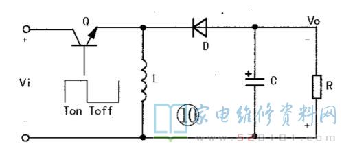

将Buck、Boost两种形式的变换器结合起来,形成一种新的变换器,叫做Buck-Boost变换器,其简图如图10所示。
这种形式变换器的输出电乐与输人电压是反相的。在Buck型和Boost型变换器中,存在--个能量直接从电源流向负载的时间,而在Buck-Boost变换器中,能量先存储在电感中,然后再流向负载,这就是它们的主要区别。

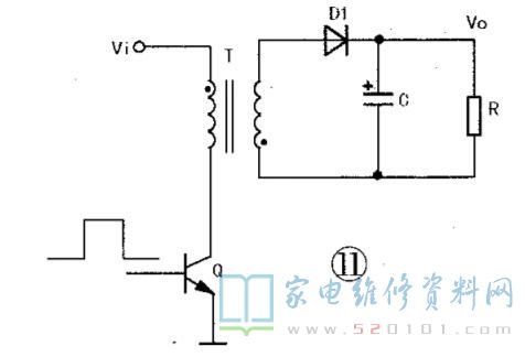

如果将图10中的电感L改为隔离变压器,就得到了常用的反激变换器(即Flyback变换器)。常见的单端反激式变换器电路简图如图11所示。由变压器的同名端可见,在开关管的导通期间,变压器储存能量;当晶体管截止时,二极管导通,将能量传递给负载。

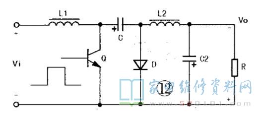

将Buck-Boost变换器进行对偶变换,可以得到Cuk变换器,其电路形式如图12所示。

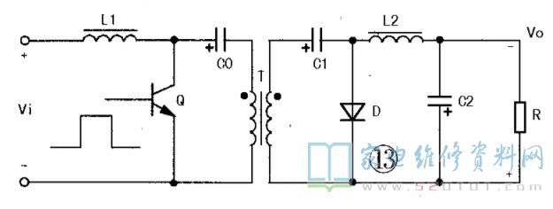

当要想输出极性不同或输出不同的电压值时,则需要加人隔离变压器,这样就形成了隔离Cuk变换器,如图13所示,其工作原理同Cuk型变换器。CO C1的作用是让变压器初、次级绕组均无直流流过,这样磁芯在两个方向磁化,不需要加人气隙,因而体积可以做得很小。

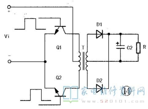

推挽变换器原理图如图14所示。在推挽变换器中,两只三极管交替T作在开/关状态,以达到比单管工作输出功率大的目的。
从安全的角度考虑,在实际应中要求晶体管的耐压值为电源电压的3.3倍。如果输人电源直接从市电(我国为AC220V,峰值电压为311V)整流而得,那么晶体管的耐乐值应高于1000V。 由于具有这样高耐压的晶体管不是很多,所以在一次电源中基本不采用推挽设计的开关电源。

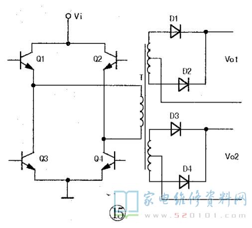

(6)全桥变换器
降低晶体管耐压的方法是采用全桥变换电路,即用四只晶体管代替两只晶体管。这样做虽增加了成本,但能可靠地弥补变换器的缺点。全桥变换器电路简图如图15所示。

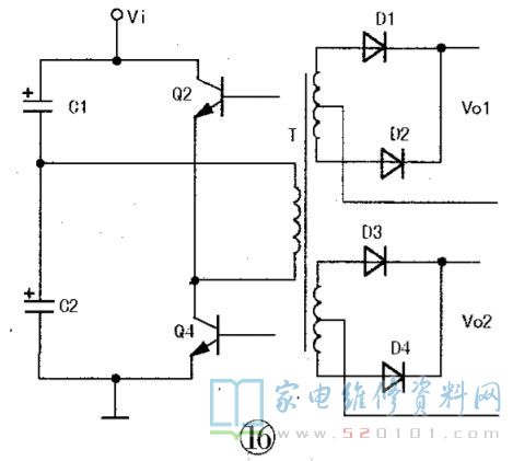

如果将全桥变换器的一个桥臂的两只晶体管用两只电容代替,可以节省两个晶体管,比较经济,这样的电路称为半桥变换器,如图16所示。
工作时,Q2导通,电流经开关管Q2变压器T及电容C2到地形成电流回路;同时给C2充电;随后Q4导通,C2上的电压以及Vi经过C1后的电压,经变压器T的初级绕组及Q4到地形成电流回路,同时给C1充电。

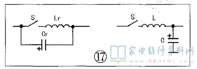

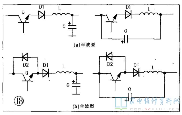

零电流谐振开关由开关S1、电感Lr、电容Cr构成,其中电感与开关串联,如图17所示。按照开关中电流允许单向还是双向流动,可分为半波型和全波型,如图18所示。
谐振开关的原理:LC回路经过开关管谐振,回路中的电流缓慢上升,在电流上升之前,晶体管经过驱动进入饱和区。
由于LC的谐振作用,形关管中的电流将振荡,流过开关管中的电流按正弦波变化。在此工作方式中,对于开关管而言,大电压和大电流不会同时出现,因此开关管的损耗很低,保证了开关管可靠地工作。

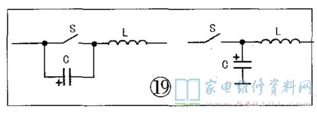

将开关S1同电容C1并联,就构成了零电压(ZVs)开关,原理框图如图19所示。同样,依据开关中电流的流向也可分为半波型和全波型。谐振型开关转换技术分为谐振、准谐振、多谐振三种,这里不一一举例。

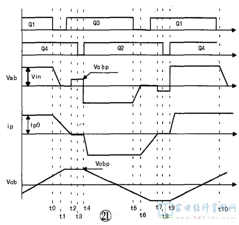

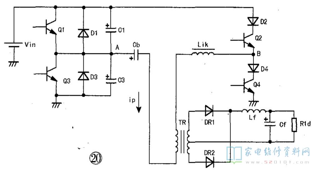

全桥变换技术种类很多,但是主要有以下两种:一种是zVS PWM DC/DC变换器;另一种是ZVZCS PWM DC/DC变换器,这里仅简单地介绍后一种电路的工作原理,其原理图如图20所示。
下面就对该电路的工作原理进行简要的分析。Q1~Q4的基极驱动脉冲及关键点波形如图21所示。
在t0时刻,Q1关断,原边电流给C1充电,同时C3放电。在这个时段内,变压器原边漏感Lik和变压器次级滤波电感Lf等效为串联关系,而且Lf很大,因此可以认为原边电流ip近似不变,类似于恒流源。在t0~t1期间,C1两端电压线性上升,C3两端电压线性下降。到t1时刻,C3的电压降为0V,Q3c、e极上并联的二极管D3导通。
在t1~t2阶段,D3和Q4导通,A.B两点电压Vab等于零。此时加在变压器原边绕组和漏感上的电压为阻断电容两端电压Vcb,原边电流开始减小,同时变压器原边电压极性改变,副边感应电势为两端正中间负。整流二极管DR1 DR2同时导通。此时阻断电容Cb上的电压全部加在漏感Lik上,原边电流减小,阻断电压上升。由于漏感极小,而阻断电容较大,因此可以认为在这个阶段中,阻断电容两端电压基本不变,原边电流基本上是线性减小。
在t2~t3阶段,原边电流ip为0;A点电压为0V,B点对应电压为负电压,其值等于Cb上的电压值。这期间整流管DR1、DR2同时导通,均分负载电流。
在t3~t4阶段,Q4截止,在此之前Q4中已没有电流流过,所以是零电流关断。在很短的延时后,Q2导通,由于漏感的存在,原边电流不能突变,Q2是零电流状态下导通。
由于原边电流不足以提供负载电流,整流管DR1 DR2依然同时导通,变压器的原、副边绕组被钳位在零电压状态。
从t4时刻开始,原边为负载提供能量,同时对阻断电容反向充电。整流管DR1自然关断,所有负载电流均流过DR2。
阻断电容上的电压为下一次Q2零电流关断和Q4零电流开通做准备。在t5时刻,关断Q3,阻断电容Cb上的电压在t6时刻达到负的最大值。在t5~t10阶段为下一个半周期,其工作过程与t0~t5 类似。

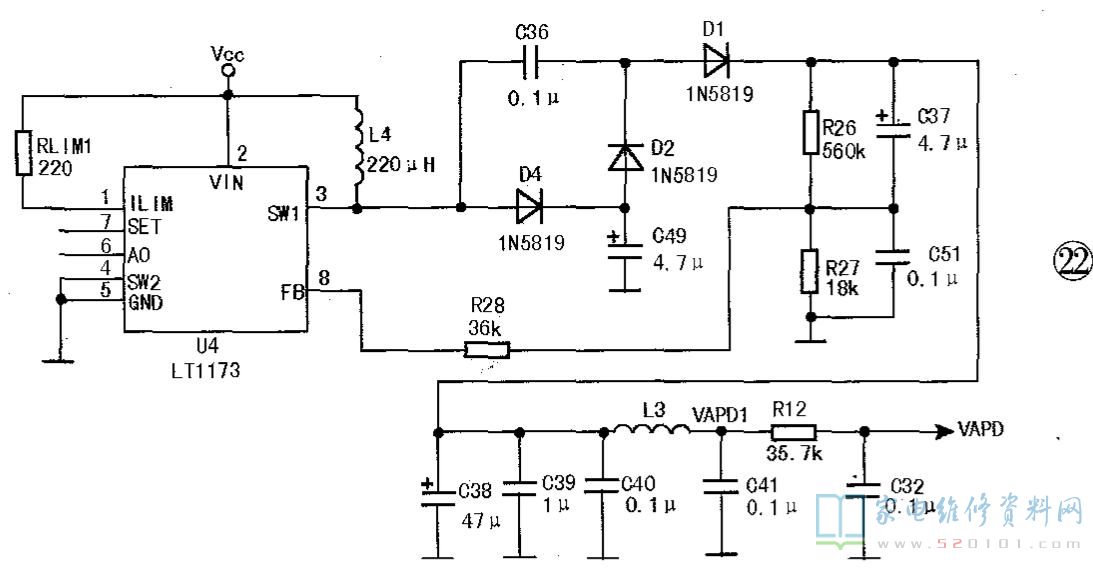

一款APD( 光电二极管)接收机中的二极管反向偏置电压形成电路采用IT1173,如图22所示。
此电路的DC-DC变换部分等效于图9,即开关管的c极③脚外接升压电感L4和续流二极管D4,开关管的e极④脚接地。
LT1173稳压原理不同于PWM电路,它控制的是开关脉冲的数量(称为门控振荡技术),而PWM技术控制的是连续开关脉冲的占空比。当输出电压升高时,内部振荡器停止工作,输出电压下降;当输出电压降低时,内部振荡器恢复振荡,开始功率变换,输出电压上升。实际上两种方式最终控制了脉冲序列的直流分量(功率)。当开关管导通时,储能电感L4中将有线性增加的电流流过。此时,由于③脚的电位为开关管的饱和压降,所以电容C49存有的电荷将通过二极管D2向电容C36充电。当开关管截止时,电感L4中产生反电动势,导致二极管D4导通,向电容C49充电,同时,二极管D1也会导通,向电容C49及C37~C40充电(此时C36放电)。L3为抑制高频噪声的磁珠滤波电感,C32、R12构成RC滤波器,最终得到输出电压。
电阻R26~R28构成分压取样电路,得到反馈电压送到LT1173的⑧脚(反馈比较端),与内部的参考电压(1.245V)进行比较,得到误差信号,用以控制开关脉冲的数量,以达到稳压的目的。

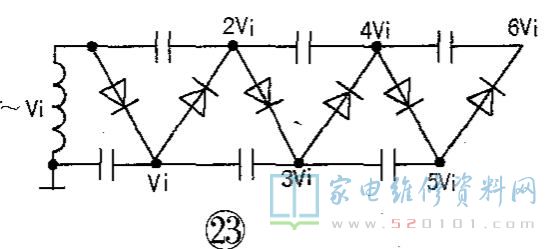

该电路的整流部分较特殊,由二极管D1、D2、D4 和电容C36、C37~C40及C49构成,这是一个三倍压整流电路,每个二极管负极对地电压是不等的。下面介绍一下倍压电路的工作原理。
在倍压整流电路中,输出的电压分摊到每只电容和二极管上的,尽管输出电压随着二极管串联的数量增加而增加,但是每个器件的耐压要求却不需要很高,这也是倍压电路的优点。

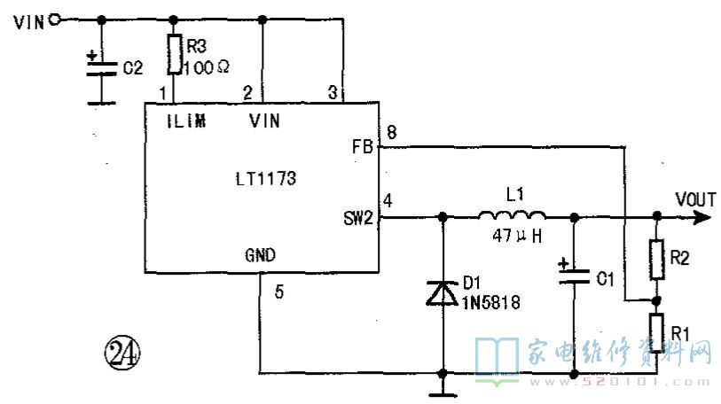

若将LT1173设计成直流降压式变换电路,参见图7,将LT1173的③脚接输人电压端,④脚外接电感L1及续流二极管D1即可,如图24所示。

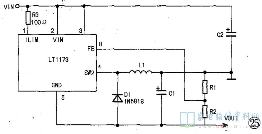

如果将图24中的Vout及GND进行参考电位平移,即可以得到负电压输出,如图25所示,电感L1的输出端固定在参考地电位上,续流二极管的正极就可以得到负电压Vout。
