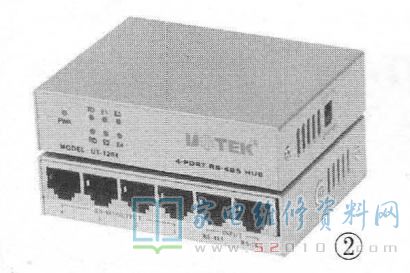

3.集线器(HUB)

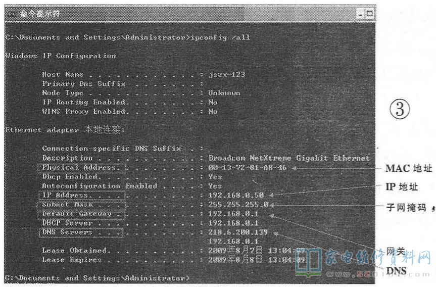

在电脑上点击开始->运行->输入“CMD”,再输人“ipconfg /all" 命令,并按回车键,DOS窗口会自动显示网络配置信息,如图3所示,“Ehternet adapter本地连接:"下的列表就是本机的网卡配置,其中的IPAddress为本机的iP地址。

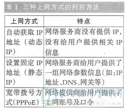

根据用户上网IP的获取方式不同,可分为以下三种上网方式:一是自动获取IP地址(动态IP)方式,二是设置固定IP地址(静态IP)方式,三是宽带拨号方式(PPPoE),这三种方式的判别方法见表1。

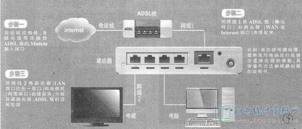

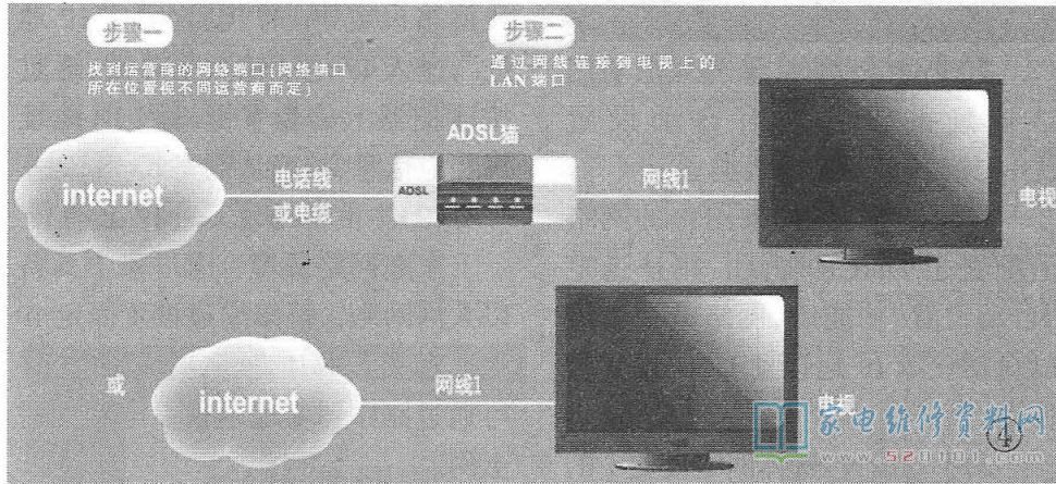

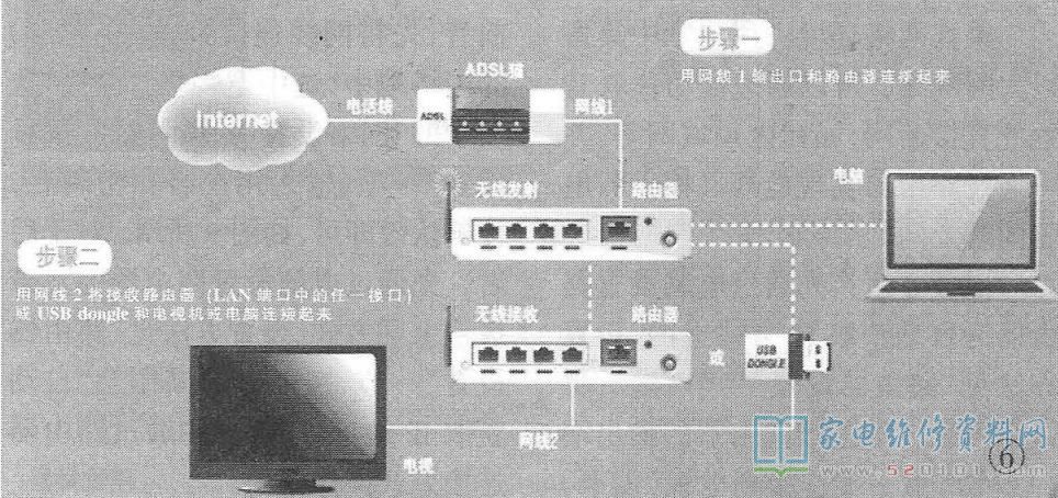

根据网络电视的上网连接方式不同,可分为以下三种连接方式:一是非路由器有线方式连接,如图4所示,电话线或电缆通过ADSL猫(ADSL调制解调器,将模拟转换成数字信号)后线网线与电视机的LAN端口相连;二是路由器有线方式连接,如图5所示,通过网线将路由器LAN端口与电视线LAN端口相连;三是路由器无线方式连接,如图6所示,电视机的LAN端口通过网线与接收路由器相连,或电视机通过USB接口连接USB Dongle(加密网卡)。

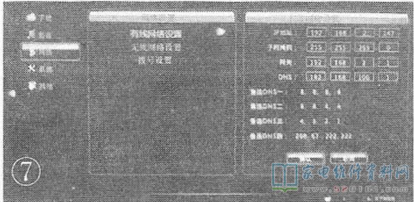

家庭网络环境:用户家中具备以太网网络,可以通过自动获取IP地址直接上网,如社区局域网等。连接方法:先将网线连接到电视(模卡)的网络端中,选中电视机“设置”选项中的“网络设置”一项,选择“有线网络设置”中的“自动获取IP地址”,按确认键即可,如图7所示。
1)自动设置:如果用户的网络上配置了DHCP协议,用户选定“自动设置”功能后,网络电视就可以自动获取IP地址及DNS设置等信息。

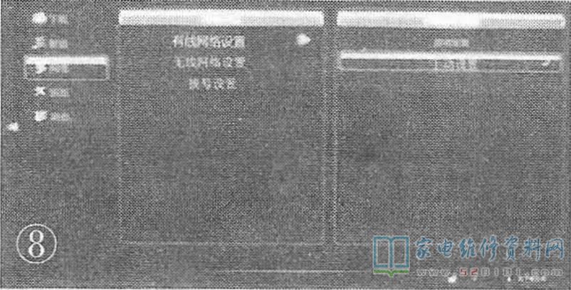

2)手动设置:选择网络设置中的“手动设置”选项,如图8所示,在手动设置网络地址输入界面中,输入相应的IP地址子网掩码、网关、DNS服务器等参数按”确定”按钮即可。

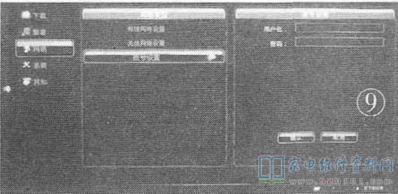

对于宽带拨号方式又分为两类:一是通过网线直接拨号;二是用电话线通过MODEM或者带MODEM功能的路由器拨号。对于前者,先将网线连接到电视(模卡)的网络端中,选中电视机“设置”选项中的“网络设置”一项,选择“拨号设置”一项,输入用户名和密码后,按确认键即可,如图9所示。对于后者,先通过电脑设置路由器为宽带拨号上网方式,设置方法见“路由器设置”一节,接下来的操作与“自动获取IP地址方式”中的通过路由器连接方式操作相同。

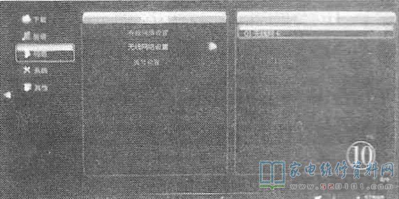

家庭网络环境:用户家中具备以太网网络,并能通过上述三种方式中某一方式上网,且能通过无线路由器实现电视、电脑同时上网。将无线网卡插在电视机的USB接口中,选中“网络”选项中的“无线网络设置”,如图10所示,这时其右边会显示搜索到的几个无线网络及信号强度,选择其中的某个网络,进人网络密码设置( 如果无密码就直接按"确认”键)页面,设置完成后按确认键即可。

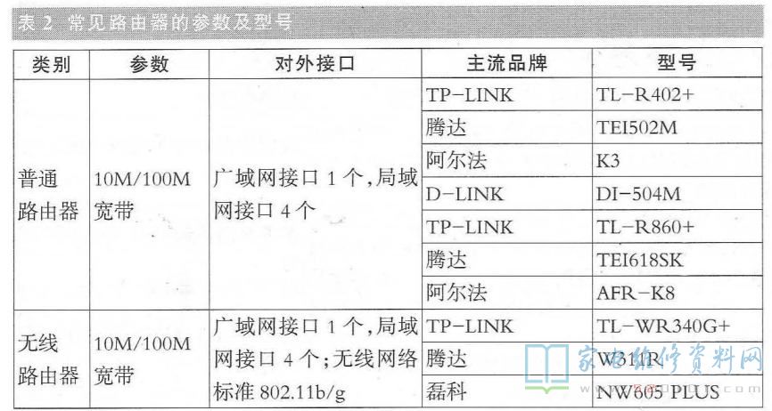

路由器是网络连接中的一个重要器件,分有线与无线两大类,常见路由器的参数及型号见表2,主流品牌为TP-LINK。

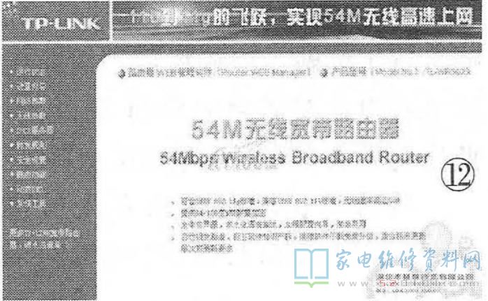

接着打开电脑的网络浏览器,并按照路由器说明书提示登录进入路由器管理界面,如图12所示,阅读其设置向导。

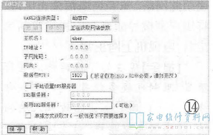

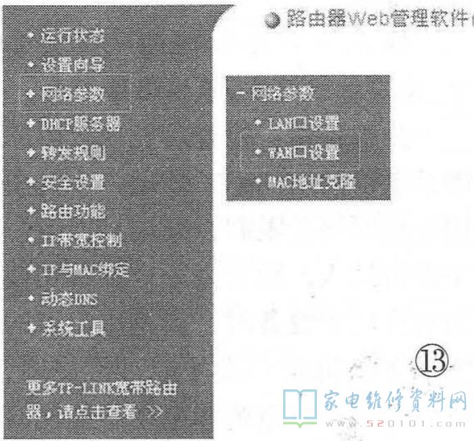

打开图12中的“网络参数”菜单,如图13所示,“LAN"为输出端口设置,“WAN"为接人端口设置。对于"LAN口设置”和“MAC地址克隆”这两项可以不设置或者按照说明书提示设置。“WAN口设置”分为动态IP(自动获取IP地址)、静态IP (设置固定IP地址)和PPPoE(宽带拨号)三种。
1.动态IP(自动获取IP地址)
选择动态IP,如图14所示,路由器将从ISP(网络服务提供商)自动获取IP地址。当ISP未提供任何IP网络参数时,选择这种连接方式,然后点击“保存”按钮。

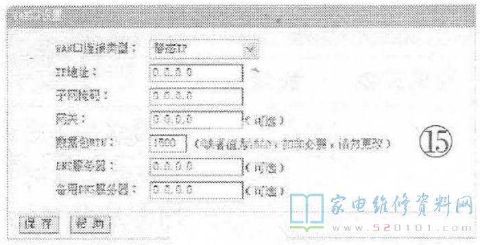

当ISP提供了所有WAN IP信息时,选择静态IP,如图15所示,并在界面中输入IP地址、子网掩码、网关和DNS地址(一个或多个),然后点击“保存”按钮。

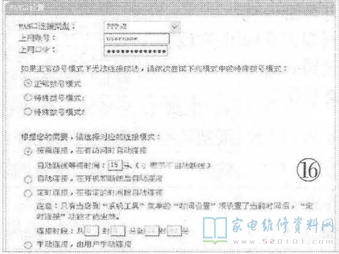

若ISP提供的是PPPoE (以太网上的点到点连接),如图16所示,填写完上网账号和上网口令后点击“保存”按钮即可。

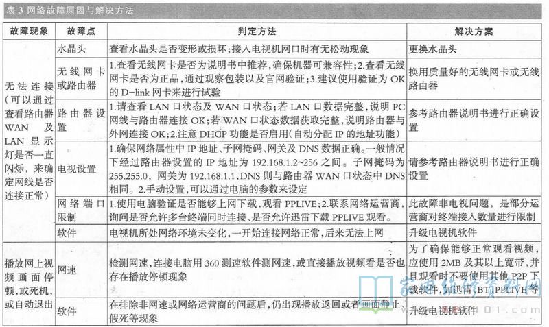

电视机的网络故障现象主要有:1.无法连接网络;2.播放网上视频时,内容图像停顿;3.播放视频内容死机;4.播放网上视频内容自动退出,其原因与解决方法见表3。
[提示]若电视机使用的无线上网方式,在检修不能上网故障时,除检查网络进线及路由器的设置外,还应检查电视机的无线网卡是否正常,无线路由器的发射功能是否正常。

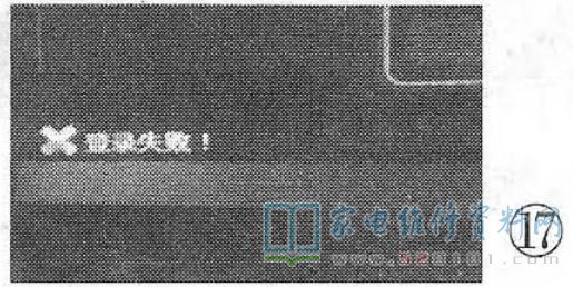

例3:一台海尔LE42A300N彩电,用拨号方式上网,始终显示登录失败,如图17所示。
分析检修:用笔记本电脑接上该网线,用账号与密码上网正常,疑该机的网络设置有问题。参照电脑的网络设置数据,重新对电视机的网络连接进行手动设置后上网正常。
