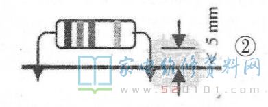

2.轴向引线元件
这是一种只有两个管脚的元件,管脚从元件的两端反向伸出。这类元件一般垂直插装,距印制板3mm~5mm,如图2所示。

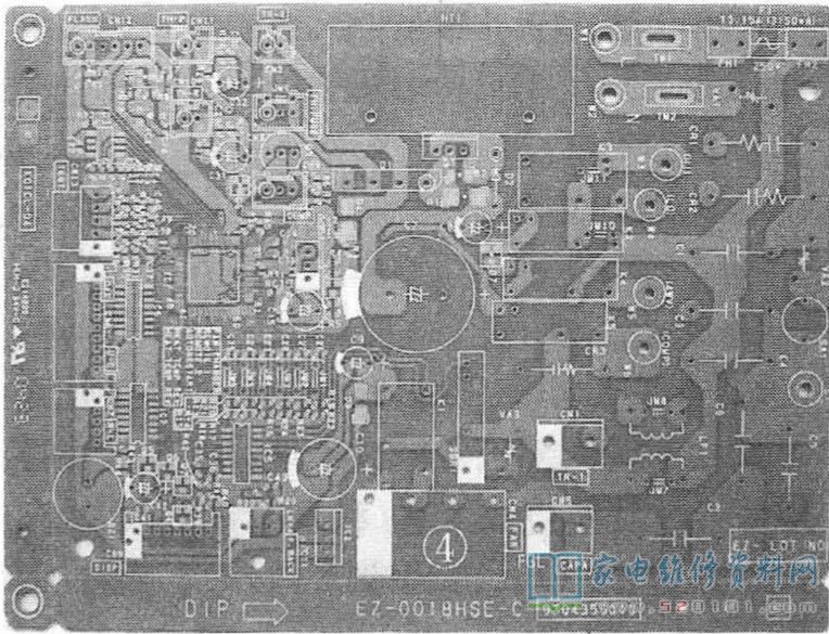

简单地说:印刷电路板(Printed circuit board,PCB)就是指还没有插元件的电路板,它几乎会出现在每一种电子设备当中。PCB的主要功能是提供各元件的电气连接通路,并有固定各种小元件的作用。PCB的基板是由绝缘隔热且不易弯曲的材质制成,在表面可以看到的细小线路材料是铜箔,如图4所示。
最初的铜箔是覆盖在整块板上的,在制造过程中部分被蚀刻处理掉,留下来的就变成网状的细小线路,这些线路被称作导线(conductorpattern)或称布线,用来提供PCB上元件的电路连接。
通常,PCB的颜色是绿色或是棕色,这是阻焊漆(soldermask )的颜色。涂上阻焊漆是起绝缘防护作用,既可以保护铜线,也可以防止零件被焊到不正确的地方。在阻焊层上还会印刷上一层丝网印刷面(silkscreen),通常在这上面会印上文字与符号(大多是白色),以标示出各元件在板上的位置。丝网印刷面也被称作图标面(legend )或丝印图。5.成品电路板(PCP)

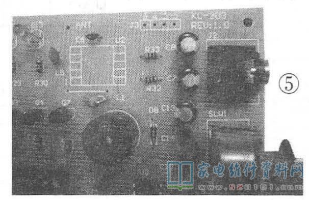

PCP是指已经插好元件的印刷电路板,如图5所示。插元件的一面称为元件面,元件面的反面称为焊接面,有许多焊盘提供焊接用。元件面上通常标有元件符号,不同种类的元件用不同的字母识别,如电阻常用字母R开头,电容常用字母c开头。在同种类的元件中,用不同的数字加以区分,如C6、R32。

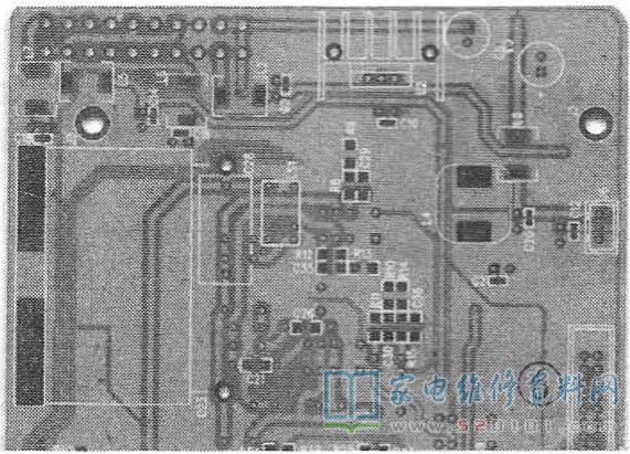

双面板(Double -SidedBoards)是单面板的延伸,其两面都有布线。简单地说:双面板就是双面走线,正反两面都有线路。不过要用上两面的导线,必须要在两面间有适当的电路连接才行。这种电路间的“桥梁"叫做导通孔(via),又称过孔,这是双面板的重要特征。
导通孔位于PCB上,是充满或涂上金属的小洞,如图6所示,它可以与两面的导线相连接。因为双面板的布线面积比单面板大了一倍,而且因为布线可以互相交错(可以绕到另一面),它更适合用在比单面板更复杂的电路上。

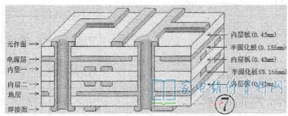

多层板是指除上、下两面有线路外,在电路板内层也有线路的电路板,又称多层电路板。层板的特点是至少有三层导电层,其中两层在外表面,剩下导电层被合成在绝缘板内,它们之间的电气连接通常是通过电路板横断面上的镀通孔(又称金属化孔,PTH)实现的,如图7所示。

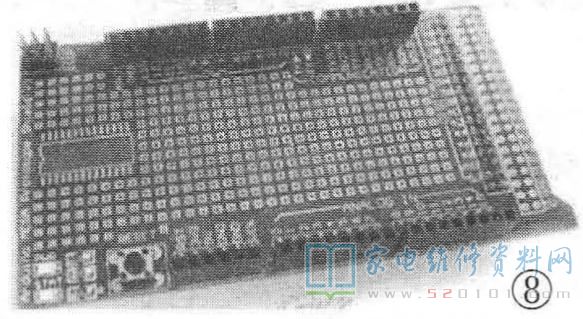

方形焊盘--印制板 上元器件大而少,且印制导线简单时多采用,如图8所示。在手工自制PCB时,采用这种焊盘易于实现。

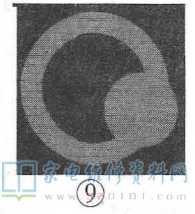

岛形焊盘--焊盘与焊盘间的连线合为一体,如图9所示。常用于立式不规则排列安装中。比如收录机中常采用这种焊盘。

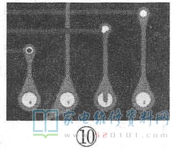

泪滴式焊盘--当焊盘连接的走线较细时常采用,如图10所示,以防焊盘起皮或走线与焊盘断开。这种焊盘常用在高频电路中。

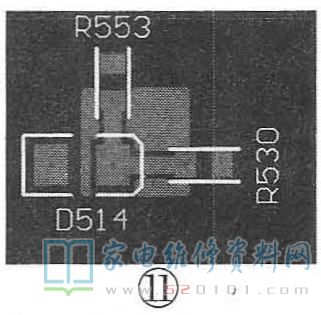

多边形焊盘--用于区别外径接近而孔径不同的焊盘,如图11所示,以便于加工和装配。

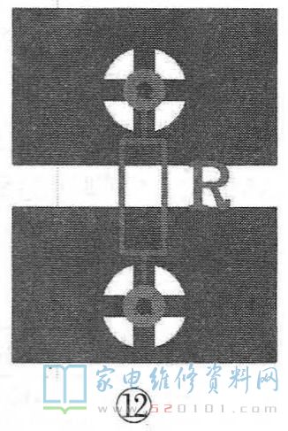

椭圆形焊盘--这种焊盘有足够的面积增强抗剥能力,常用于双列直插式器件。开口形焊盘一这类焊盘外形如图12所示。为了防止一些焊盘在手工补焊时焊盘孔被焊锡封死,常设计成开口形焊盘。
