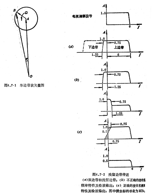

用图4.7-1所示矢量图表示单边带已调波,图中,矢量OA表示式(4.7-1)中的第一项,即载波分量;矢量AB表示式(4.7-1)中的第二项,即上边带分量;矢量OB便是合成信号,矢量OB的模就是已调波的包络。随着矢量AB相对于矢量OA(假定OA相对的静止)的旋转,合成矢量OB实质上是个带有寄生调相的调幅波,其包络与调制信号相比存在一定的包络失真。如果载波幅度E比调制信号相比存在一定的包络失真。如果载波副度E比调制信号幅度E

3、如果采用残留边带调制,则可以克服双边带调制和单边带调制存在的缺点。按照我国电视的规定,残留部分为0.75MHz,即0~0.75MHz部分用双边带传送,而0.75~6MHz用单边带传送。图4.7-2(a)示出残留边带发送的示意图,它具有如下三个优点:将已调波频带压缩到小于8MHz,增加了电视频道容量,使收、发设备的设计得以简化。接收机可用普通检波方式,简化了电视机的设计。在0~0.75MHz范围内,用双边带传送,信号无失真;在0.75~6MHz范围内,用单边带传送。在此范围内,图象信号的能量较小,所以调制度m小,因此解调信号的总失真不大,可以忽略。残留边带滤波器采用图4.7-2(a)所示平缓下降的频率特性,即从-0.75MHz缓慢下降至-1.25MHz,需不采用锐截止方式。因此,其相频特性的非线性大为改善,这种滤波器不仅容易制作,而且图象质量也大大提高。[Page]

在残留边带传输情况下,如果接收机的频率特性足够宽,使送发的信号无频率失真的通过,那么在视频检波后的输出信号中,0~0.75MHz之间的电压比0.75~6MHz之间的电压高出一倍,如图4.7-2(b所示)。这就意味着,检出的视频信号产生了频率失真,低频分量较多,高频分量较少。从而会引起接收图象的对比度增加,而清晰度下降。为此,接收机应采用图4.7-2(c)所示的幅频特性,即图象中频的相对增益为50%,而图象中频两端的频率特性为一斜线,所占频宽为
0.75Mhz,以此来补偿残留边带的固有缺点。

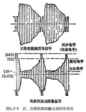

在图象信号的调制中另一个要考虑的问题是调制极性,即以正极性的还是以负极性的全电视信号来调制图象载波。原则上两种调制极性均可采用,前者称为正极性调制,而后者叫负极性调制,两种已调波波形示于图4.7-3。根据电视发射标准的有关规定,以负极性调制为例,设已调波中同步电产幅度为100%,则消隐电平应为75%,白电平应为(10~12.5)%,即真正的图象信号占有约(62.5~65)%的变化范围。白电平之所以不是0%,是为了让内载波式电视接收机的检波器里总能差拍出6.5MHz的第二伴音载波,保证伴音接收正常。
由于负极性调制比正极性调制具有如下优点,故目前全国的电视发射广泛采用负极性调制。
1、一般图象中明亮部分总比黑暗部分占的面积大,因此,负极性调制时调幅信号的平均功率要比峰值功率小多,通常小2~3倍,而正极性调制则刚好相反。因此从发射机输出功率的效率上看,负极性调制必大大优于正极性调制。另外,在负极性调制时,调制级中同步脉冲可以增大到进入调制特性曲线的上部弯曲部分,因而可充分利用调制特性曲线的动态范围,使已调波的功率输出尽量大;正极性调制则不能利用调制特性曲线的上部弯曲部分,否则,就会引起图象的灰度畸变而较难弥补。因此,负极性调制所能发送的最大功率可比正极性调制提高1.5倍。
2、负极性调制时,同步电平就是信号的峰值电平,便于用作基准电平进行信号的自动增益控制。
3、干扰的影响:射频信号受外来杂散电磁场干扰时,干扰电压是迭加在调幅波电压上的。脉冲性干扰将向已调波方向伸出,经检波后在屏幕上形成干扰光点,负极性调制时为暗点,正极性调制时为亮点,显然亮点干扰比暗点干扰易为人们所察沉,虽然,这种脉冲性干扰可能影响电视机的同步扫描电路,但现在的扫描电路都有良好的抗干扰措施。

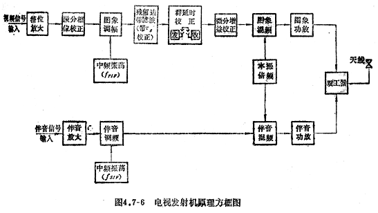

中频调制方式的优点:由于中频调制方式是在小功率级上进行调幅,因此可采用调制线性好(失真小)的环形调制器;残留边带滤波器通过功率小,易于制造;混频前都固定在中频上工作且电平低,易于电路固体化;群延时和相位校正可在中频的电平上进行,因此易于校正;更换发射机的频道容易、灵活。正是因为中频调制方式具有上述优点,故得到迅速发展和普遍采用。图4.7-6示出中频调制方式的电视发射机原理方框图。
图中,上部为图象发射机,下面为伴音发射机。视频信号经钳位放大、微分相位校正后,送入图象调幅级。通过对中频振荡
调幅形成双边带中频图象信号。然后,由集总参数元件构成的残留边带滤波器限制信号带宽。再经群延时校正、微分增益校正后,送到图象混频器与高频振荡混频,形成高频图象信号。最后,经高频功率放大馈送到双工器及天线,并由天线以高频电磁波形式辐射出去。
在伴音发射中,伴音信号经放大后进入伴音调频级,通过对中频振荡
调频形成中频伴音信号。再经伴音混频而变为高频伴音信号(按我国电视标准最大频偏规定为50kHz)。最后,经功率放大后馈送到双工器及天线,与图象高频信号一起以高频电磁波的形式辐射出去。

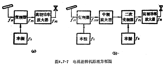

采用差转方式的电视转播机称为电视差转机,它有两种工作方式,即一次变频方式和二次变频方式。前者简单,后者差转质量较高,画面网纹干扰小。图4.7-7出示出两种变频方式差转机的原理方框图。
图(a)为一次变频方式。为了使变频一的高频电视信号中图象载频与伴音载频位置不发生倒转,必须采用内差式,即本振频率
要小于输入信号的频率
。由于本振
低,
的谐波可能落入欲发频道的频率
中。例如,收四频道而转发二频道,
的范围是76~84MHz,
的范围是56~64.5MHz,此时,
应为19.5MHz,其三次谐波为58.5MHz,正好落入二频道内成为一种干扰,对图象画面造成持续的网状干扰。
图(b)为二次变频方式。两次变频均可采用外差式,即
。高频电视信号高、低端经过两次倒转,而保持图象载频和伴音载频的位置不变。由于本振频率
和
都高于并远离欲发频率
,故克服了一次变频方式中的网状干扰;当然变频产生的其他组合频率也可能造成干扰,但是易于控制。
