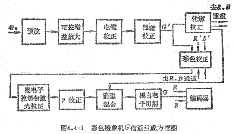

在4.2.1节中曾介绍了三管式彩色摄象机的电路结构方框图,从摄象机取出的微弱信号电流,在进入编码器前,必须经过一系列的放大、补偿等处理。它们主要包括输入放大、增益、调整电缆校正、黑斑校正、彩色校正、轮廓校正、黑电平控制和杂散光补偿、g 校正、消隐混合等各级电路,上述电路统称为视频处理电路。图4.4-1以G信道为例,示出彩色摄象机一个信道的组成情况,其中轮廓校正和彩色校正是供R、G、B三个信道共用的,其余电路每个信道都是独立的。
过去除预放器装在摄象机机头以内外,其余部分都装在控制框内,由于集成电路的发展,现在全部视频处理电路都可安装在摄象机机头内,实现了一体化。这不仅缩小了体积,而且电路结构也复杂多变,有利于提高摄象机的性能指标和操作功能。

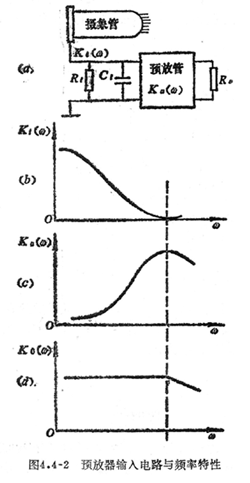

二、预放器的输入电路和频率特性
预放器的输入等效电路如图4.4-2(a)所示,其中Ri由输入电阻与摄象管直流负载电阻并联而成,Ci包括摄象管的输出电容,引线分布电容和预放器的输入电容等。输入电路的输入阻抗为:
(4.4-1)
其模值
(4.4-2)
由上可知,输入阻抗是随频率的升高而下降的,当频率很低时,输入阻抗
。输入电路的频率特性可用
来表示,即
(4.4-3)
根据上述特性,用图4.4-2(b)来表示,它具有高频端下降的形状。
设摄象管输出的信号电流为
,则预放器输入信号电压为
(4.4-4)
其特性也是随频率升高而下降的。为了使预放器输出信号电压的总频率特性是平坦的,即预放器的频率特性
输入电路的频率特性
的乘积在信号频率范围内为一常数
,则
(4.4-5)
上式表明,预放器的频率特性应随信号频率的增长而提升,如图4.4-2(c)所示。其输出总频率特性如图(d)所示。因此,预放器是一种高频补偿放大器,或者称为反杂波校正放大器。

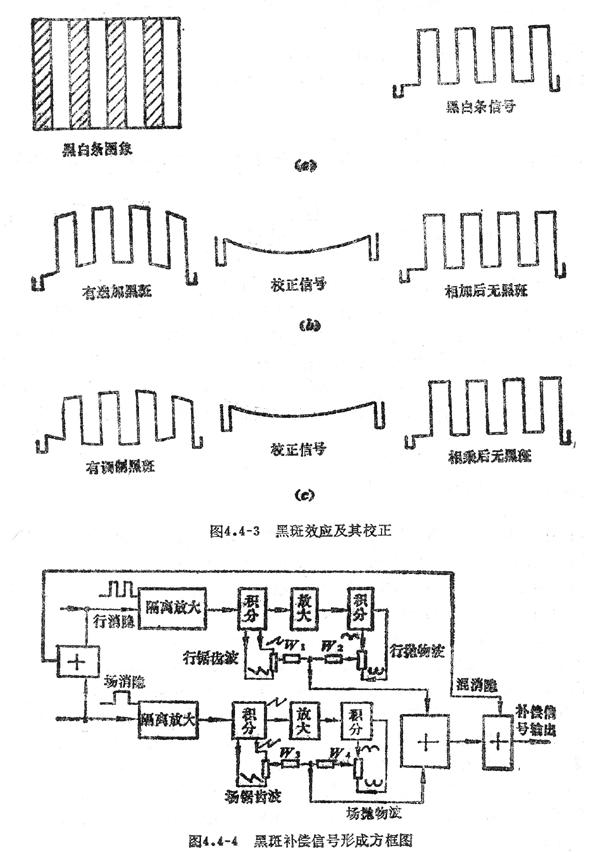

为了消除黑斑效应的影响,除了尽量消除上述种种产生黑斑的因素外,还必须在电路中采取补偿校正措施。不过,还有些随机性的黑斑是无法通过电路来校正的,那只能设法消除其根源了。黑斑有两种类型,一种是图象信号本身没有畸变,只是迭加一些不均匀的附加信号,如不均匀的背景光照射引起的阴影等;另一种是摄象管输出的图象信号本身受到一种附加信号的调制,如摄象管靶面灵敏度的不均匀性引起的信号不均匀。对前一种黑斑的校正称为静态校正(或称加法补偿),只要在电路中产生一个与附加信号波形相反的校正信号即可,如图4.4-3(b)所示。对后一种黑斑的校正,称为动态校正(或称乘法补偿),也是在电路中产生一种与附加信号波形相反的校正信号,所不同的是用该校正信号对图象进行再调制,如图4.4-3(c)所示。
所用校正信号常有两种,即行、场消隐脉冲信号积分而得到的行频与场频的锯齿波信号,以及再一次积分而得到的行频和场频抛物信号,每一种校正信号的幅度和极性都能任意调节,并组合在一起,形成视频的全校正信号,图4.4-4示出了产生黑斑补偿信号的方框图。调节该图中四个电位器W1、W2、W3和W4就可得到现场所需补偿信号的类型(锯齿或抛物或二种都要)、极性和幅度。图中混入消隐信号的目的,是为了避免黑斑补偿信号对正常消隐电平的影响,保证经过补偿的图象信号中,消隐电平平整。

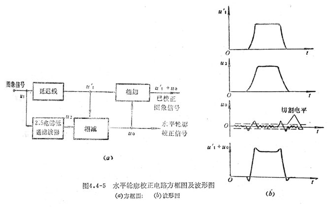

图4.4-5示出了水平轮廓校正的电路方框图与波形图,图m 1(t)是一个水平孔阑畸变的图象信号,前后沿较差。m 1(t)通过低通滤波器后变成为失去更多高频分量的m 2(t),因此前后沿更坏,使m 1(t)减去m 2(t),便得到一个行轮廓信号m 0,把m 0加到m 1(t)中去就得到水平轮廓鲜明的图像信号。为了使轮廓信号不发生相位畸变,因此,m 1在与m 2相减前先经过一个延时线以均衡低通滤波器所延迟的时间。由于混在校正信号m 0的杂波可以切除,故因校正而引入的杂波很小。

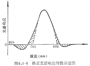

对比公式(2.2-20)和(2.4-22),假如摄象机的光谱响应曲线与显象管混色曲线相同,则R0=Re,G0=Ge,B0=Be。由于实际的摄象机光谱响应曲线无负值存在,故有R0>Re,G0>Ge,B0>Be。为此,应将实际摄象机的光谱曲线中靠近负次瓣的正主瓣部分也去掉一小部分,使正主瓣去掉的面积大致等于负次瓣的面积,如图4.4-6所示。从而达到R0=Re,G0=Ge,B0=Be的目的。

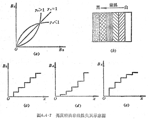

图4.4-7示出灰度非线性失真的情况,设被摄景物是图(b)所示的一幅亮度逐级均匀变化(共包括六个灰度级)竖条图案,其亮度变化示于图(c)。当系统按图(a)中的
的转换特性,进行传输时,重现度将如图(d)所示,即亮度区对比度大,暗区对比度减少。如果系统有
的转换特性,则重现图象的亮度变化将如图(e)所示,此时亮区对比度,减少而暗区对比度加大。产生前一种情况的系统,称为具有亮度(级数)均匀扩张(白扩张)特性的系统;而后一种系统则称为具有亮度(级数)均匀压缩特性的系统。

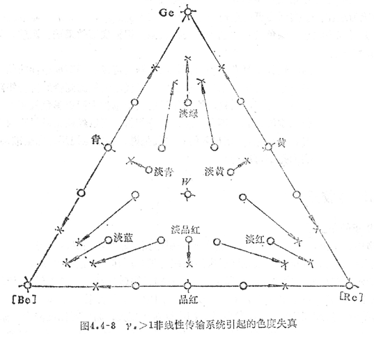

对于光电转换非线性的彩色电视系统,除了存在上述亮度失真外,还存在着色度失真。其规律可用图4.4-8来说明。
三基色及其三补色的色度不受传输系统非线性
的影响,重现彩色在色三角形中的坐标位置不变。C白的色度不受
的影响,重现C白的坐标位置也不变。其它多种彩色经[Page]
>1的系统传输后,色度坐标将向三角形的三边或三顶点方向移动;而
<1时,移动方向恰好相反,即向三角形中心或三边中心靠近,就三角形内各点代表的彩色而言,前一种情况下饱和度增强,后一种情况下饱和度下降。因此,光电转换非线性的彩色电视系统不仅存在亮度失真,而且还存在色度失真。前者不易被察觉,而后者都较容易引起注意。因此,色度失真必须限制在按人眼色差刚辨别阈所确定的容限之内(可根据图2.2-11估算)。因此,g 校正是必要的。

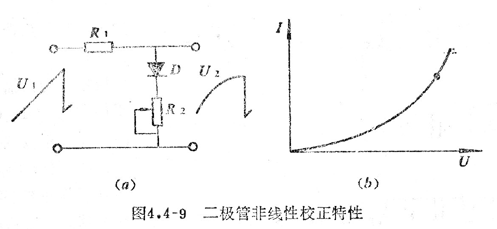

连续式校正原理如图4.4-9所示。在小信号时,二极管的内阻是非线性的,如图(b)所示。当输入线性锯齿波电压U1时,由于二极管D的内阻非线性,经分压输出U2也是非线性的,它接近所要求的g 校正特性曲线。这种电路最为简单;但易受二极管本身温度特性之影响,稳定性差,必须进行补偿措施。

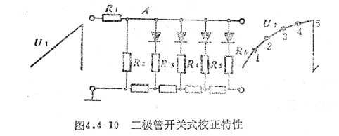

折线式校正原理如图4.4-10所示,该电路中的二极管主要不使用于小信号的非线性状态,而是利用二极管的开关特性。图中四个二极管的偏压不一样,当输入线性锯齿波电压U1时,随着U1的增大,四个二极管先后逐个导通,改变了分压比,使输出电压U2分为五段,其折率一段比一段小,由此五段折线所形成的特性曲线能调节变化,使其近似所要求的g 校正特性曲线。因此电路虽比较复杂但很稳定。

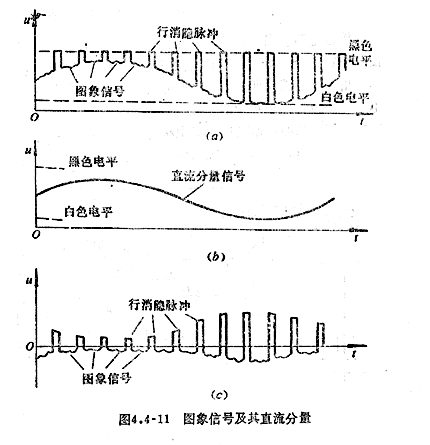

图象信号是一种随时间变化的信号电压,它以固定的消隐电平为基准,在一个方向上变化,它包含被摄景物中的背景、彩色细节、运动状态等。从频谱上看,它既有直流分量,又有交流分量。但在传输系统中,不可能全部采用直流放大,因为这样做,既不稳定,又不经济。通常都采用交流耦合传输,这样,代表背景的直流分量就被丢失了,固定的基准电平发生变化,使传输系统动态范围增加,破坏了彩色底色平衡而产生畸变。图4.4-11表示图象信号传输时,直流分量丢失的情况。图象信号经交流耦合后,使原来的直流分量丢失,作为电平基准的消隐电平,变为高低不平了。如果设法把消隐电平的顶部拉在同一电平上,恢复到原状态,这叫做直流恢复。完成这种作用的电路,叫做钳位电路。

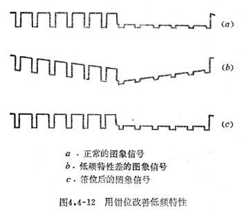

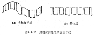

钳位电路不仅能恢复直流分量,而且尚有改善视频信号的低频失真的消除迭加型低频交流干扰的作用。一个低频特性差的图象信号,场扫描期间的行消隐电平如图4.4-12(b)那样是倾斜的。通过钳位就把倾斜特性钳平了,如图(c所示)。图4.4-13(a)是有低频交流干扰的图象信号,当把消隐电平钳到某一固定电平时,就消除了交流干扰,如图4.4-13(b)所示。
