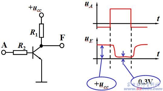

2.1 概述

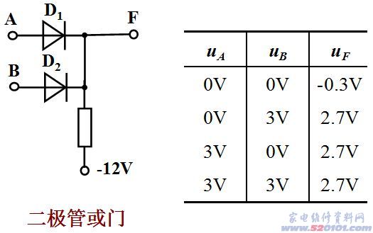

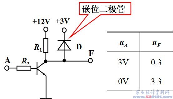

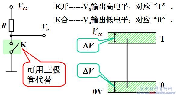

门电路是用来实现基本逻辑关系的电子电路,它是数字电路中最基本的单元。
所以门电路的主要类型有:与门、或门、与非门、或非门、异或门等。
在数字电路中,无特别说明,一般用高电平代表1、低点平代表0,即采用正逻辑。
在数字电路中,对电压值为多少并不重要,只要能判断高低电平即可。

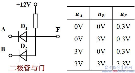

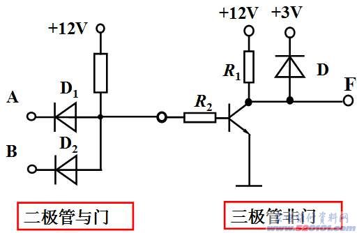

分立元件门电路的缺点:
1.体积大、工作不可靠。
2.需要不同电源。
3.各种门的输入、输出电平不匹配。

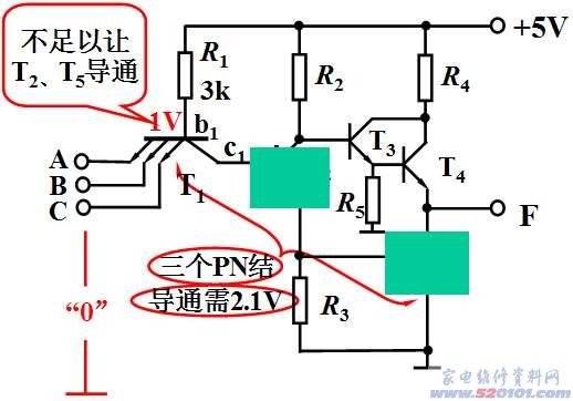

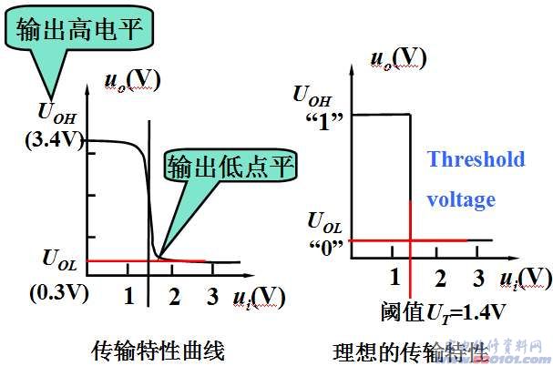

2.3 TTL集成门电路

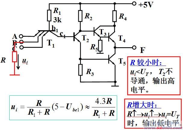

数字集成电路:具有体积小、可靠性高、速度快的特点,而且输入、输出的高低电平值一样,没有电位偏移问题,所以得到广范应用用。根据电路内部的结构,可分为DTL、TTL(Transistor Transistorlogic circuit)、MOS管集成门电路。

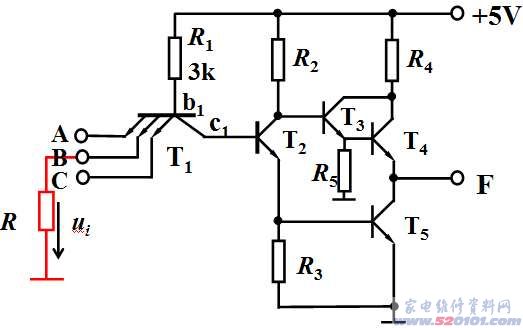

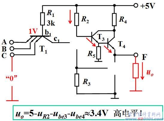

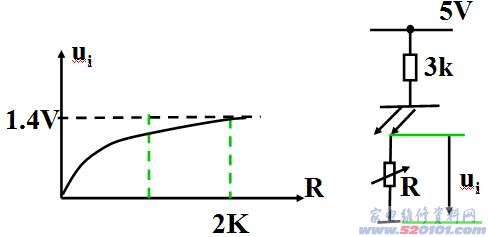

以上分析说明: 悬空的输入端相当于接高电平。为了防止干扰,一般将悬空的输入端接高电平。

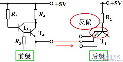

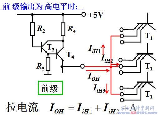

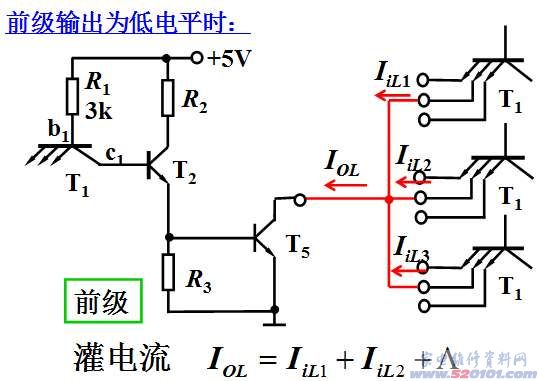

分两种情况讨论:
(1)前级输出为 高电平时
(2)前级输出为 低电平时

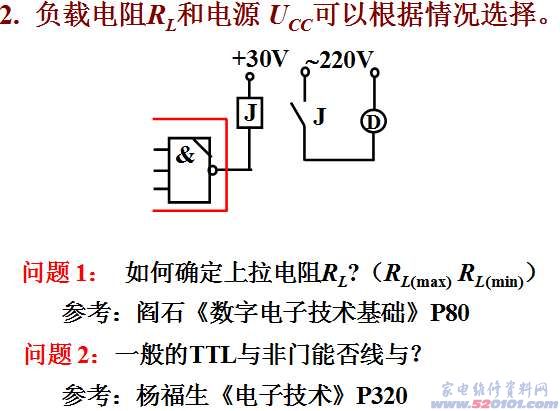

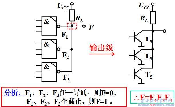

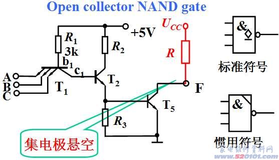

2.4.1 集电极开路的与非门(OC门)

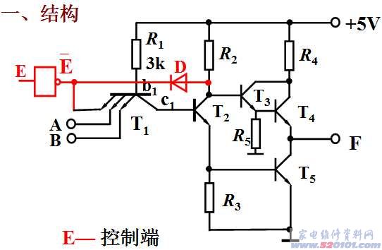

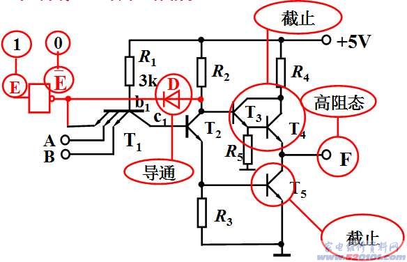

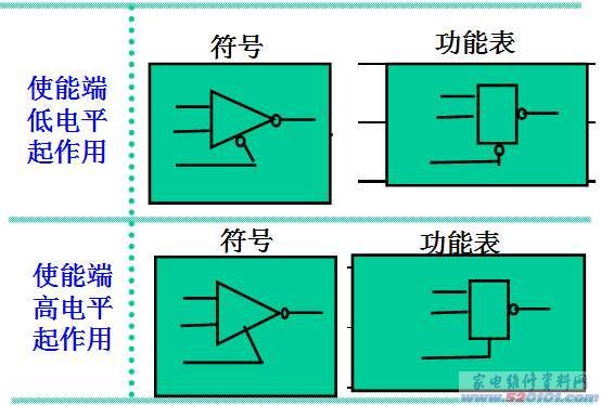

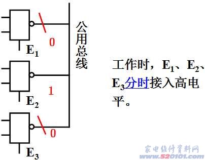

2.4.2 三态门 ( Tri state logic gate)
三、三态门的符号及功能表
四、三态门的用途
三态门主要作为TTL电路与总线间的接口电路。
