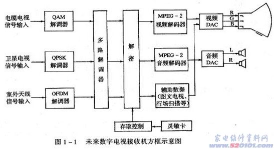

我国未来数字电视接收机组成方框如图1-1所示。
