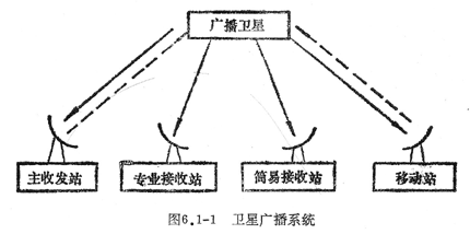

卫星电视广播顾名思义就是通过卫星直接给广大地区的观众播送电视节目的技术。其系统组成如图6.1-1所示。地面发射台以定向波束将节目信号发往卫星(称为上行线路),星载传发器将接收到的信号进行变频、放大处理后,再以定向波束向规定地区发射(称为下行线路)。地面接收站有专业接收站和简易接收站(机),前者可供转播使用,后者供个体或集体接收作用。主收发站除传送节目信号外,还承担对卫星的遥测、跟踪与控制。移动站是适应从特定地点传送实况节目的需要而设置的。

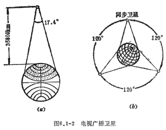

采用卫星电视广播可以扭转这种被动的局面。由于卫星处于赤道上空35,800公里的同步轨道,它与地球同步旋转。地面观察者觉得它在天空“静止不动”。它居高临下,如果卫星上装上微波发射机,且天线张角为17.4° ,就能覆盖1.7亿平方公里的地面,即1/3的是球表面积;如果三个同步卫星就能覆盖整个地球,如图6.1-2所示。
由此可见,一个国家或地区只要一颗卫星就使每一角落能直接收到卫星发来的信号,这就能直接收到卫星发来的信号,这就解决了地面电视难以解决的覆盖率问题(我国中央电视台的覆盖率仅30%),特别是对于疆域辽阔、多山、多湖泊、多岛屿、多沙漠的地方(这些地区是地面电视较难达到的地方)。因此,卫星电视是解决覆盖问题最好的办法。国土面积在300万平方公里以上的国家利用卫星来解决覆盖率,在经济上是合算的。

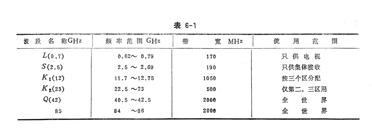

正确地先择卫星电视广播的频段是很重要的。开始时,人们曾考虑过卫星电视广播与地面电视采用同样的频道,以便于地面电视接收设备能够直接接收。然而,它将带来对其他他区或国家同频段范围电视节目的干扰,显然这行不通。加上卫星广播必须采用调频方式(见6.1.3节)所占频段很宽,相当于3~4个地面电视频道,显然不宜采用VHF频段。因此,在1971年和1979年世界无线电行政大会(WARC)上,都分别作出决定,卫星电视广播采用比地面电视更高的频段。例如2.5~86GHz;同时容许RHF波段内的0.62~079GHz频段可以用卫星电视广播。在这一频段内为了减少干扰,只能使用调频方式,还要在与领土受到干扰的国家达成协议的条件下,才能使用。
现在,卫星电视广播共分为六个频段,如表6-1所示。
按规定将全世界的卫星电视广播分为三个区;第一包括欧洲、蒙古、土耳其和阿半岛;第二区是美洲;第三区是亚洲和大洋洲。而且,还具体将
波段划分为:
11.7~12.2GHz,带宽500MHz,供第二、第三区使用;
11.7~12.5GHz,带宽800MHz,供第一区使用;
12.5~12.75GHz,带宽为250MHz,供第三区使用。

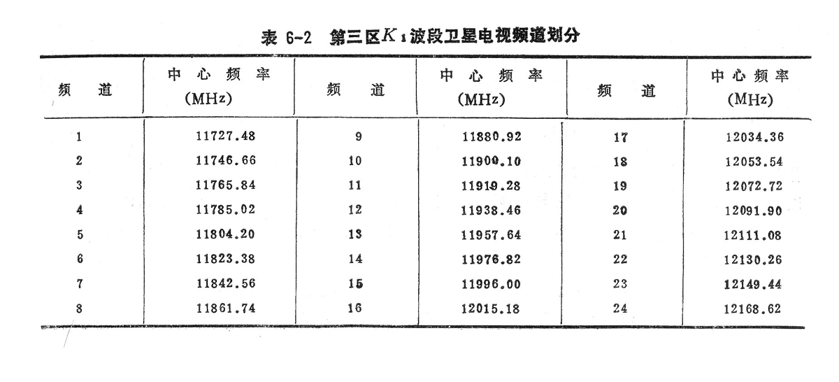

我国已决定将采用K波段作为卫星电视广播波段。第三区使用11.7~12.2Ghz频带划分为24个频道,如表6-2所示。
由表可见,各频道的间隔是19.18Mhz。

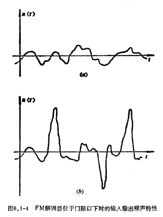

由于卫星电视发射功率很小,到达地面的射频信号的载噪比通常比较低。众所周知,任何一个FM解调器都有门限效应,在输入信号载噪比低于一定的门限值时,解调输出端的信噪比的恶化输入载噪比的下降要急剧多。当处于门限以下时,如果解调器输入噪声如图6.1-4(a)所示,则由于门限效应输出噪声特性将如图6.1-4(b)所示。在原噪声中加进了幅度很大的尖峰脉冲,并称之为FM门限噪声。

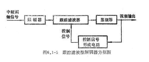

怎样提高输入信号的载噪比,使之高于限值呢?压缩解调器输入端的带宽故然可以压低杂波功率,但是调频信号的抗干扰能力只有在传输带宽较宽时才较明显,对调频信号而言,解调器的输入端又必须是宽带的。为了解决这一矛盾,提出了门限扩展解调技术,即采用一种对信号为宽带而对杂波为窄带的解调电路,使门值得以降低。
门限扩展解调的方法之一是利用跟踪滤波型解调电路,如图[Page]6.1-1所示。在限幅器与鉴频之间插入一个跟踪滤波器,它是一个中心频率受控的动态带通滤波器。在控制信号作用下,滤波器的中心频率能按入一定规律跟踪输入调频信号的瞬间频率,其带宽D ¦ d比调频信号的带宽为D ¦ s窄。于是,任何时刻的杂波带宽均减少到D ¦ d。但对信号来讲,其频谱在任一瞬间总是集中在已调制瞬时频率附过的一个较窄频带D ¦ i内,且只要D ¦ d>D ¦ i,所有信号频谱成分仍然都可以通过。也就是说,滤波器对信号的等效带宽为D ¦ I.。可见,插入跟踪滤波器后可使鉴频器输入端的载噪比提高了D ¦ s/D ¦ d倍,从而改善了FM解调器的门限效应。
