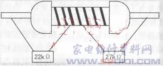

电阻烧焦看不到色环和阻值,又没有图纸可依,对它的原阻值就心中没数。
用刀片把电阻外层烧焦的漆割掉,测它一端至烧断点的阻值,再测另一端至烧断点的阻值,将这两个阻值加起来,再看其烧断点的长镀,就能估算出电阻的阻值了。例如图1所示的损毁电阻,测量阻值如图,下面的标注,即22k+27k=49k。这个有电阻7环,那每环约为7k,49k+7k=56k,这个烧毁的电阻原值即为56k。
