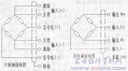

称重传感器是由基座、弹性体、螺栓、电缆线等部分组成。弹性体为受力元件,将电阻应变片按一定工艺粘贴到弹性体上,组成惠斯登电桥,由外部提供一组稳定的高精度电源。当弹性体不承受载荷时,电桥处于平衡状态,输出电压为零。当弹性体承受载荷时,由于弹性体的变形,引起应变片内阻发生变化,使电桥失去平衡,就有电压信号输出。信号输出的大小与弹性体上的载荷成正比。称重传感器的接线见图。
传感器通常与称重数字显示仪表配套使用。称重仪表为传感器提供精密电源,同时将传感器输出的信号进行放大和有源滤波,再经过模数转换和光电隔离等处理后,通过仪表可直接显示重量值,也可将仪表输出的数字信号送入微机进行数据处理。
