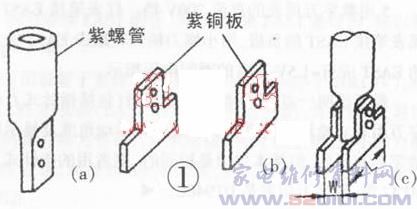

1.专用烙铁头拆卸法
选购专用的“n”形烙铁头,端部的凹口宽度(w)及长度(L)可根据被拆件的尺寸确定。专用烙铁头可使被拆件两面引线脚的焊锡同时熔化,便于取下被拆元器件。这种烙铁头的自制方法是:选一段内径与烙铁头外相配合的紫铜管,一端用虎钳夹平(或锤平),钻上小孔,如图1(a)所示。再用两块紫铜板(或紫铜管纵向剖开展平)加工成与被拆件长度相同的尺寸,并钻小孔如图1(b)所示。锉平铜板端面,打磨干净,最后用螺栓组装成图1(c)所示形状,套在烙铁头上。烙铁头经加热、沾锡即可待用。
对于两个焊点的矩形片状元器件,只要将烙铁头敲成扁平状,使端面宽度等于元器件长度,即可同时加热熔化两个焊点,取下片状元器件。
