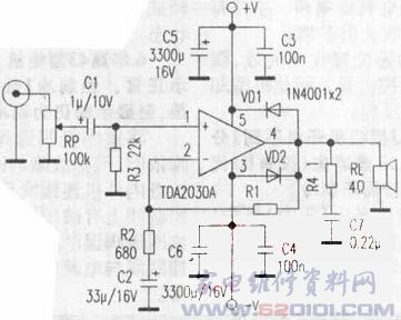

RP为音量控制,无太严格的要求,一般在10k~100k内选取即可。
R1是决定整个放大器闭环增益的元件,其值大时电压增益大,也就是说声音越响,但对放大器的稳定度有所影响。其值小时,情况相反。可在几十到一百千欧范围选取。
R2用来决定闭环增益。值小时电压增益高,值大时增益小。可以在几百欧到几千欧范围选取。
R3是正向输入偏置电阻。值大时,输入阻抗增加,值小时阻抗小。对音质的影响不明显。可在几十千欧内选取。
R4保持放大器的稳定性,值大时对电感性负载来说,在高频时易自激。
C1为输入交流耦合电容,取值范围为0.47uF—22uF。其值小时低频截止频率较高。强调音质时应用高晶质的电容器。
c2为直流退耦电容,可在10uF~100uF内选用。
C3和C4是电源高频旁路电容,可在0.05uF—0.47uF之间选用,其值小时易自激。最好用CBB电容,因为其高频性能优良。
C5和C6是电源低频旁路电容,经实验得出对TDA2030来说,3300uF的电容巳足够,不必追求高容量的电容。
C7用来保持频率的稳定性,在0.1uF~0.47uF选用,电容量小时易自激。
VD1和VD2是保护二极管,用来防止输出电压峰值损坏集成电路。
