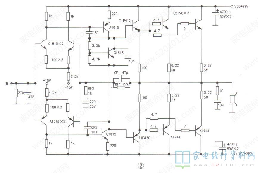

为确认故障点是在以双运放4558为核心的前置电路中,还是在音频放大功率输出级中,从功率输出级的音频输入端引出信号,送给另一台多媒体音箱,声音正常,这说明故障点在功率输出电路中,如图2所示。
静态时测得输出中点电压为0V,这说明功率输出级直流工作状态正常,转向检查交流通路。因RF1、RF2的阻值大小直接影响交流信号放大倍数,所以先拆下RF1、RF2、CF2检查,均正常。复原后在CF2焊盘上补锡,故障不变。在CF2两端并联一只47uF/25V电容,长时间试机,故障排除。这说明CF2性能不稳定,更换CF2后交付用户使用。
提示:当 CF2性能异常时,相当于开路,通过RF1的交流负反馈信号不能通过RF2、CF2旁路到地,而是全部加到差分放大电路的反相输入端,则放大器闭环增益下降,从而导致音量变小。
