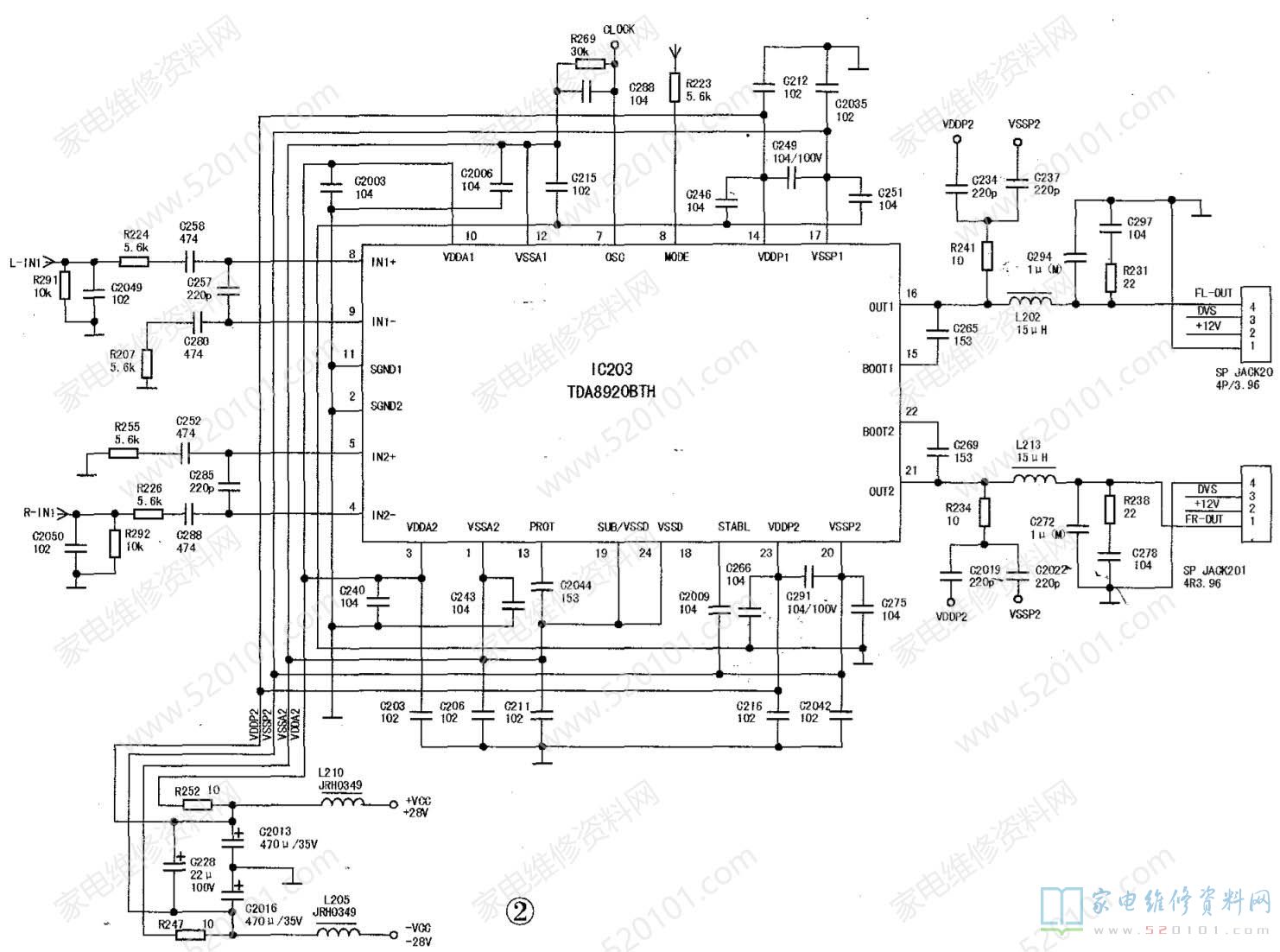

拆开功放外壳,首先对内部电路进行目测检查,未发现有明显烧坏的元件,电路板上有两个音频功放电路,IC203(TDA8920BTH)负责主音箱左右声道音频信号放大,相关电路见图2。

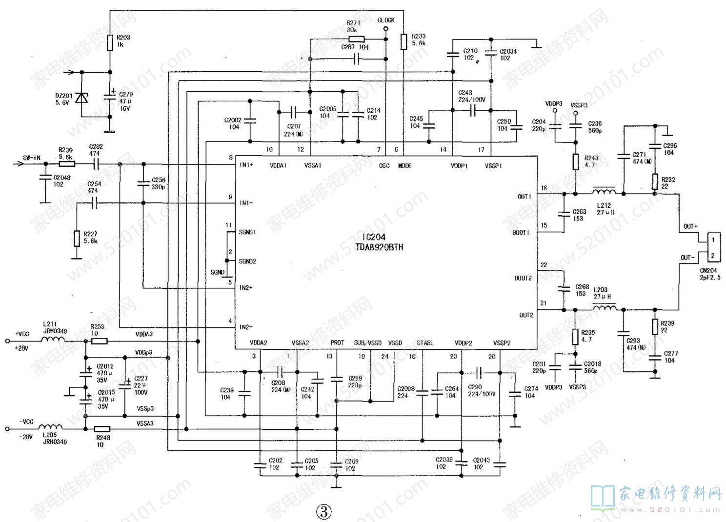

IC204 (TDA8920BTH)负责超低音音频信号放大,相关电路见图3。

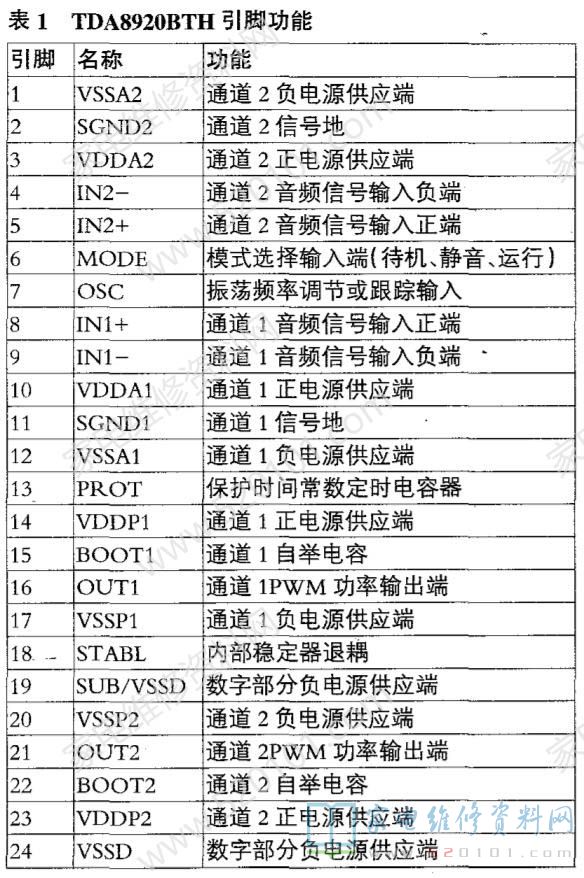

TDA8920BTH是飞利浦公司旗下的一款高效率D类数字音频功放集成电路,采用HSOP24扁平双列封装,具有很低的功耗、静态电流和十分完善的保护。引脚功能见表1。
由于超低音扬声器仍然没有声音,接着检测超低音功放电路,测量IC204的供电脚电压,③、10、14、23脚电压为+15V,1、12、17、20脚电压为-13V,正负电源电压应为+28V和-28V,电压明显偏低,断电后测量IC204各引脚在路对地正反向电阻,1、3、10、12、14、17、20、23脚的对地正反向电阻比正常值均偏小,21、22脚正反向电阻为0Ω,怀疑该集成电路可能已损坏,换用新的IC204(TDA8920BTH)后,开机一切正常,故障排除。

开机播放DVD碟来试机,手摸IC203(TDA8920BTH)的散热片,非常烫手,发热异常,而IC204(TDA8920BTH)的散热片只是温热,初步判断IC203已经损坏。断电后用500型万用表RX1k挡测量IC203供电引脚在路对地正反向电阻,测得1、12脚的对地正反向电阻为0Ω于是拆下IC203,直接测①、12脚之间的电阻为0Ω,21、22脚之间的电阻也为0Ω,说明该功放集成电路已经损坏。换上新的IC203(TDA8920BTH),通电前再次测量①、12脚的在路对地正反向电阻,发现仍然还是0Ω,说明除了IC203损坏以外,IC外围元件也存在短路的现象。接下来重点检查①、12脚外围的元件,分别检测滤波电容C206( 102 )、C211(102)、C215( 102)、C243( 104)均正常,最后测量C2006(104),发现已严重漏电,呈对地短路状态,换用新的C2006(104)后,测得①、12脚的对地正反向电阻已经正常。重新开机,主音箱左右扬声器仍然没有声音,于是测量IC203各供电脚的电压,3、10、14、23脚测得为+28V,再测17、20脚电压为-28V,而测1、12④脚的电压却为0V,正常应为-28V ,继续向前检查该电压的输入端,测得限流电阻R247(102)一端电压为-28V,而另一端为0V,拆下R247,用Rx1挡测量阻值,测得电阻为无穷大呈开路状态,原来该电阻烧断导致-28V电压无法给IC203的①、12脚供电,换用新的R247(102)后,开机一切正常,故障排除。

由于主音箱左右扬声器没有声音,首先检查主音箱IC203( TDA8920BTH)为核心的功放电路,用500型万用表RX1k挡测量IC203各引脚在路对地正反向电阻,测得数据都在正常范围内,没有明显的短路现象。于是通电测量IC203的供电脚电压,测得3、10、14和23脚电压为+28V ,①、12、17和20脚电压为-28V,正负电源供电均正常,接着使用数字示波器检测音频信号输入④、⑤、⑧、⑨脚的波形,波形正常,音频信号输入没有问题,再测左右声道音频输出16、21脚,没有波形,说明故障还是在功放电路上。继续测量IC203其他引脚的电压,发现⑧脚只有13.4V,正常应该是14.8V,电压明显偏低,18脚外围有一个退耦电容c2009(104),该电容是一个贴片电容,拆下来发现有一只引脚已经断开,换用新的C2009(104)后,开机一切正常,故障排除。
