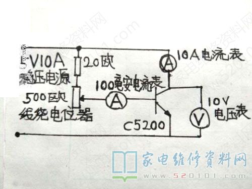

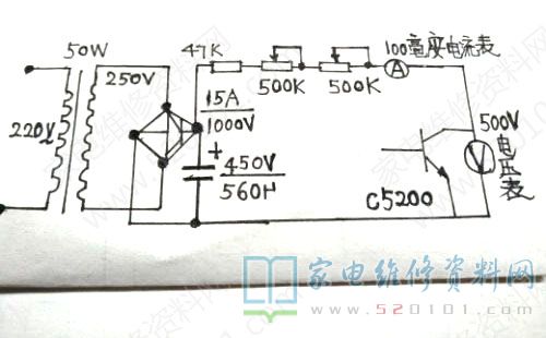

C5200功率管测试电路图
2022-01-10
作者:永城陈伟
4293
C5200功率管直流放大倍数测量,反向击穿电压测量,如下图所示,有输入输出变压器扩音机,功率管3DD15D上机前,要进行BVCE0耐压测试,和hFE直流放大倍数测量。
