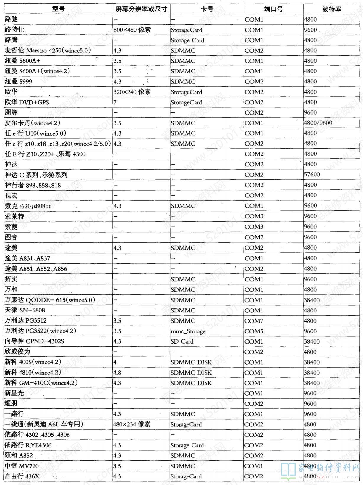

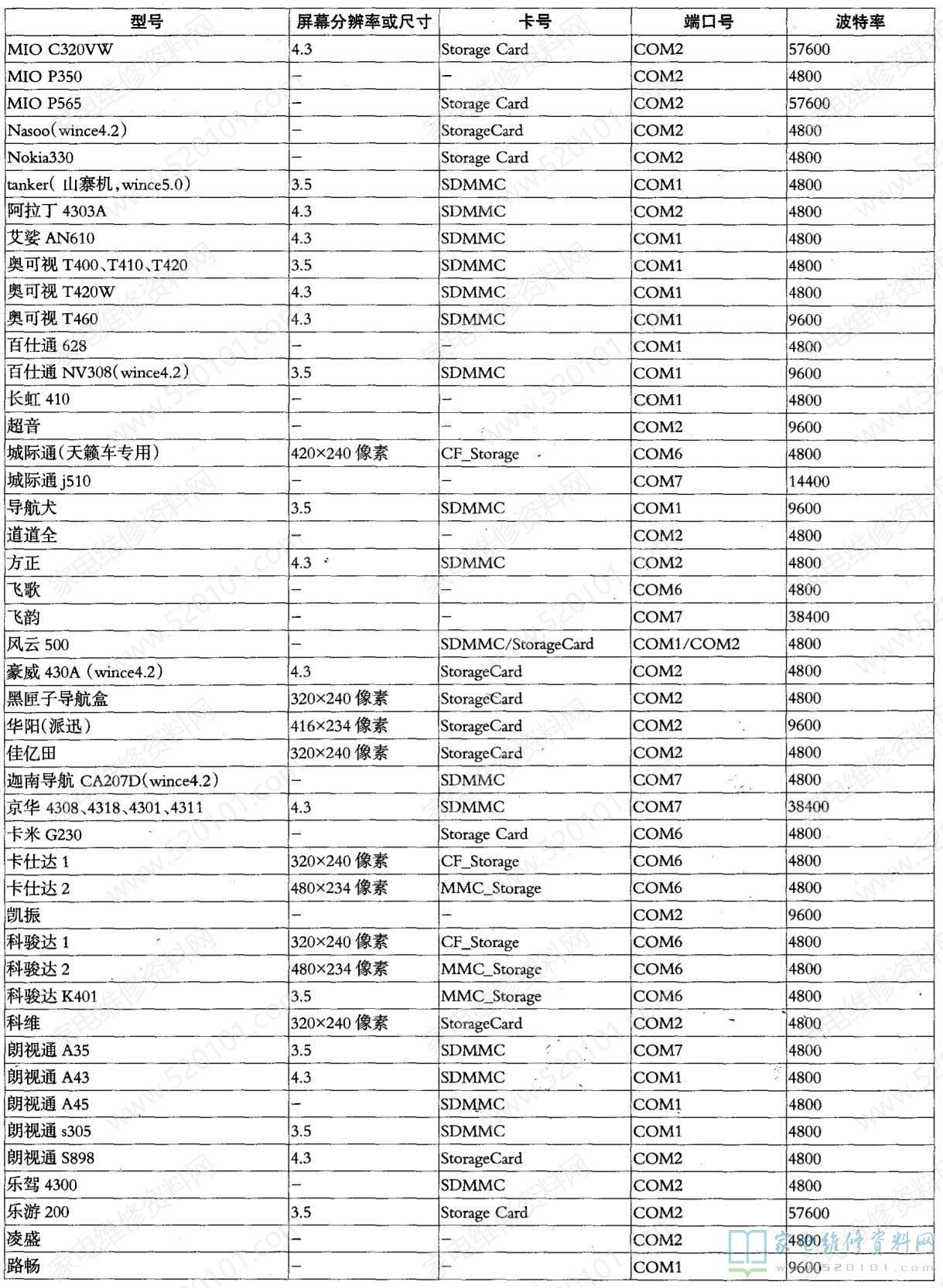

车载GPS导航机端口与波特率查询表
2023-05-13
作者:余江海
1298
在对车载GPS导航机的地图数据进行升级时,需要设置端口号与波特率,并且只有设置正确,才能升级成功。为此,特收集了常用车载GPS导航机的相关信息,供参考(其中屏幕尺寸单位为英寸)。
