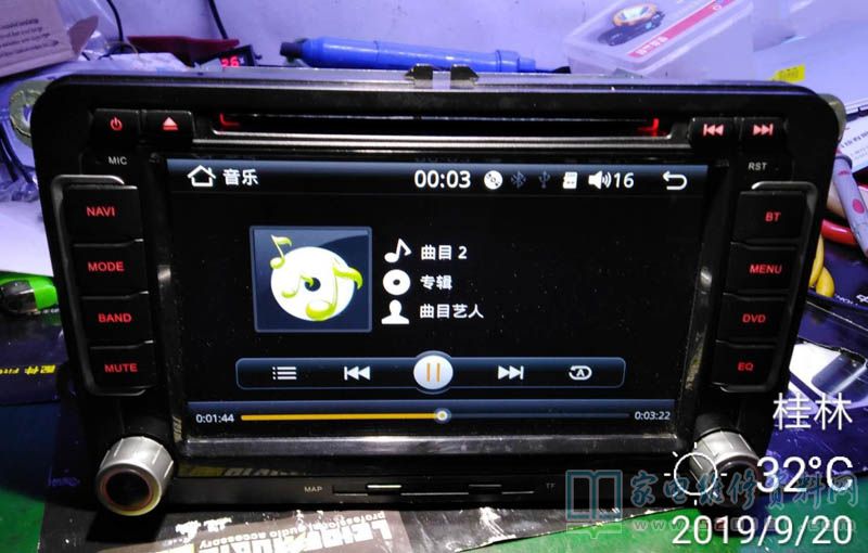

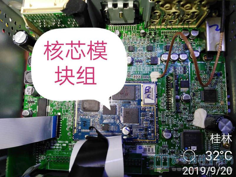

接修一个大众车载导航,不知道具体是那款车用的,这款机子大众系列车用的很多,所以我叫大众通用机。故障现像是有时无声音或音量失控,放碟片无规律转换到收音模式,有时还会自己重起。本机采用的是主板上焊接核芯板的方式。这种做法很容易假焊,故障现像也像是接触不好的问题。所以首先把核芯模块重焊了一扁。试机故障依旧。

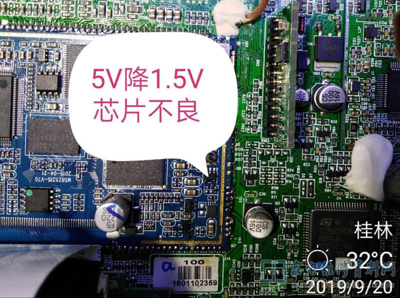

测电压5V/3.3V/1.17V正常。核芯板上的1.5V不稳有变动,而且在表笔碰上去的时候机子的故障马上出现。问题根源找到了。换新后测电压稳定。试机半天正常,交付使用。
