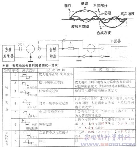

大家知道,任何周期性的非正弦波信号,都可以分解为由一个正弦基渡与其高次谐波相加的组合形式。一个方波信号可以看作由很多不同频率的正弦波信号叠加合成。如果某些频率存在放大失真,那么输出方波信号会变形,根据变形的波形,可以判断功放电路大概哪部分有问题。测试原理见图,R为负载电阻,根据功放输出阻抗特性选取。由于是音频范围内的测试,对示波器无特别要求,甚至一些简易的教学用示波器也可测试。方波信号发生器可选用市售的信号发生器,如没有,也可参考有关电路自制。有正弦波信号发生器的读者,可自制一个简单的射扳耦合双稳态电路(即施密特电路),把正弦波信号变换成方波信号。
测试音频功放频率范围内的失真度一般在低频段50—100Hz,中频段500~2500Hz,高频段5~20kHz范围内各取一个频点。一般常取100Hz、1kHz、10kHz三个频点作为音频功放的低、中、高测试点。测试时应把功放的各种附加功能如环绕、混响、SRS等功能关掉,使功敬处于直通状态。
从示波器上可以观察到输出的波形,方波前后沿的高度反映出功放的增益,即放大倍数。而方波的平顶部分则可以衡量功放频率的失真程度,具体失真波形及反映故障见附表。非线性失真与频率失真的不同点是,不论输入信号频率的高低,输出信号的波形都会改变。 一般来讲,有非线性失真的功放,放大后的波形上下是不对称的,并且失真度越大,输出的波形不对称越严重。非线性失真度的大小,可以通过观察Y轴划度数值来检查,若正负半波的刻度数相差不大,则非线性失真度小。如果一个功放输出的波形既上下不对称现象(如表中7、8号波形),又存在波顶变化(如表中2—6号波形),则说明此功放既有非线性失真又有频率失真。
