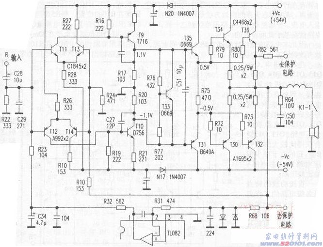

经检测,查出R声道中的一只功放管T36(C4468)和推动管T31(B649A)击穿损环,交流电源保险管烧断(发黑)。更换管子和保险管后试机,有声音输出。但几分钟后,在不关机的情况下,把前级的输入线换插到另一CD机试验,音箱发出一阵“咯咯”杂音,之后,功放机又无声音输出,指示灯不亮。
依实物绘出的电路图如附图所示(图中文字符号为产品原标)。检查线路板,查出还是T36、T31击穿短路和交流保险管烧断。从两个声道上的元件对比枪测后发现,R20在线路板上标的是10k而实际使用的是33k。此外测出继电器在R声道上的K1—1触点粘连。处理好继电器触点后,R20用10k金属膜电阻替换;用功率稍大的A940代换B649A;用c4706彩电电源管临时代替c4468后通电试机,输出正常。此时测得静态中点电压在0.1V以下,T9 c极为1.1V;T10 c极为-1.1V;T35 e极为0.5V;T31 e极为-0.5V。该机正常后使用两个月,不再出现故障。
分析故障原因是:由于R20原阻值偏大,使T31推动管静态工作点有偏移,而且原机使用的T31(B649A)功率偏小,当某种原因如输入信号过强时,此管发生过载而击穿短路。由于功放电路为直接耦合,前后级间互相影响,使输出级中点电压发生变化,又由于继电器K1—1触点粘连,对喇叭和功放管未起到保护作用,使某只功放管先击穿损坏,继而烧断电源变压器初级的保险管。
