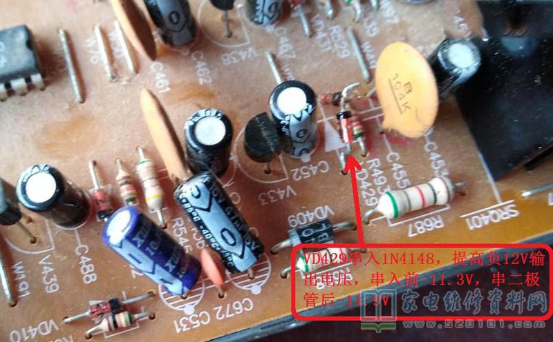

回店后再检查LM1875的输出点位也为0V,心想如果前级供电不对称,也会引起保护,测前级供电正12V,负11.3V,测VD429两端12V,将其串入一只1N4148,再测负电压为负11.9V,但通电还是显示保护状态。静下来思考,既然所有5路输出都为0V,而保护电路动作,应该故障出在保护电路。

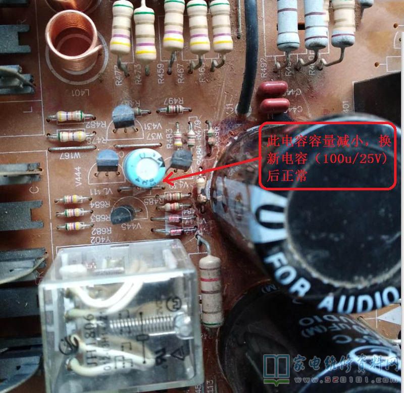

于是测保护电路三极管,二极管均无问题,电阻测量也正常,再查电容,最后发现一只100u电容容量减小,换新后通电,显示接入信号后,显示屏不再显示保护状态,音量可调,按键功能正常,恢复电路装机完工。
