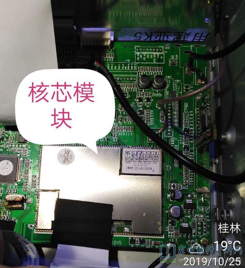

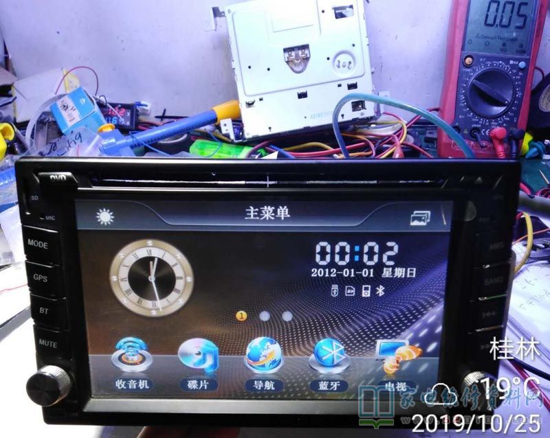

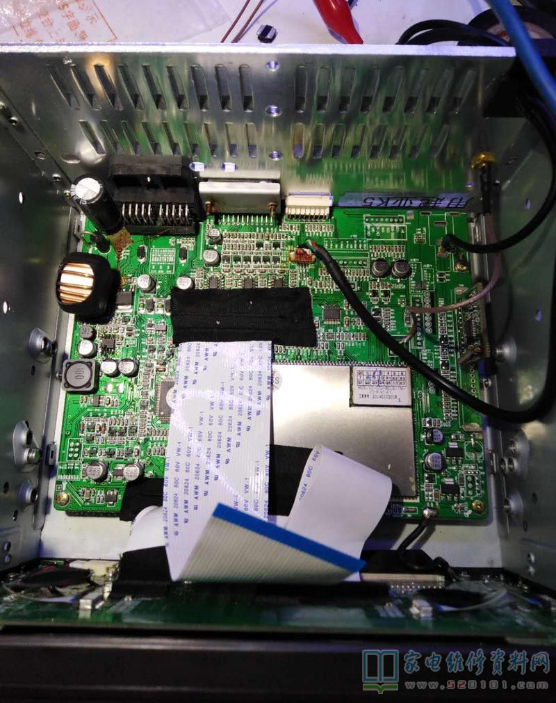

接修一台车载通用导航一体机,故障表现为无法开机,在通电状态下电流0.2A偏小。说明有部分电路没正常供电。检测待机供电正常/CP∪供电正常。核芯模块供电只有1.7V(正常5V)断电测对地电阻正常,芯片也无明显发热。

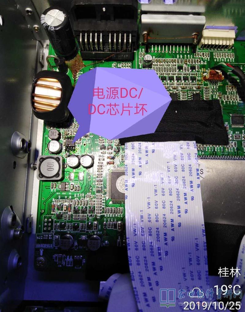

测12V转5V供电芯片P3484控制脚正常起动,外围元件无异常,说明就是电源转换芯片本身不良,更换后修复。
