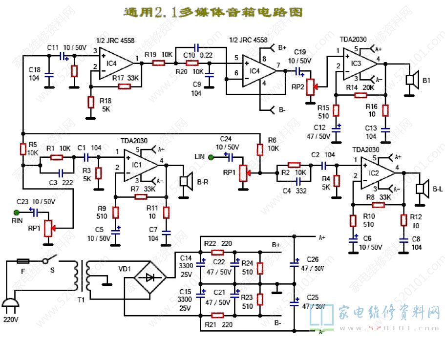

一、电源电路(图纸的最下面部分)
220V 市电经过保险管(F 1A),和开关S 后进入变压器初级,
变压器的次级输出 双12V 交流,双12V 送入由VD1 组成的桥式整流电路电路,经过桥式整流和C14,C15
(3300UF/25V)的滤波后, 输出的空载电压约为正负16V左右( ×12V),即A+为正16V,A-为负16V。
正负16V 为三块功放芯片 TDA2030,UTC2030 提供电源。另一路经过R21、R22 的降压后,由B+,B-输出
约正负12V 为低音前置放大和低通滤波器IC4 提供电源电压。
在本图纸当中,前置放大的供电并没有采 用78/7912三端稳压电路,摩机爱好者在更换两个3300uF电容时,也可以考虑加入LM7812/7912 为前置提供更为稳定的工作电压。
二、左右声道放大电路(卫星箱功放电路)
因左右声道作原理完全一致。这里我只以图纸的左声道为例作个介绍。 如图,RIN 为右信号输入端,经过耦合电容C23 进入音量电位器,(音量电位器有三个引脚,与C23 连接的是输入端, 输出端也叫滑动端、另一引脚为接地端),调整音量后信号进入由R1/C3组成的高音提升电路,此电路可以提升一定量的高音信号,使声音更加清晰。尔后信号经过耦合电容C1进入右声道功放,型号为TDA2030 的1 脚,经过功率放大后,由TDA2030 的第四脚输出,推动右喇叭发声。图中的R7 为反馈电阻,R7/R9 为决定TDA2030 芯片的放大倍数。因此,调整R7 的阻值 ,就可以调整放大倍数。R11/C7 为扬声器补偿网络。
三、超低音电路
由左右声道信号经两个10K 隔离电阻R5、R6 后混合送至C11 耦合电容,尔后信号进入IC4 JRC4558 的3 脚,图中 IC4A 为超低音的前置放大器。R201T 将此放大器的放大倍数设置为6 倍左右(R17/R18),经过前置放大后,才能保证足够大的驱动电压,获得足够大的音量。4558 的1 脚为前置输出,经R19 后进入由IC4B、C9、C10、R20 组成的低通滤波器。 低通滤波器的作用是滤除200Hz 以下的低频信号,R20 和C10 决定截止频率(具体每个厂家的截止频率设置略有不同)。 IC4B 输出后经C19与重低音音量电位器的输入端相连接,调整超低音的音量后,由电位器滑动端输出进入超低音功放电路IC3TDA2030A,此电路的原理与卫星箱功放一致。4 脚为输出端,推动低音喇叭发声。
以上为R201T 的基本工作原理。
注:漫步者R1900TII、1800TII,轻骑兵V23SE,惠威M200、M20W、M20L T120 中采用的芯片LM1875T,其工作原理与本文中的TDA2030A一致。
