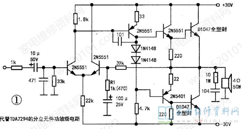

此警报器采用对汽车电瓶12V进行升压处理,产生±28V电压给功放块TDA7294供电,驱动阻抗16Ω功率100W的高音扬声器。由于客户急等使用,手里没有TDA7294,和客户沟通后决定采用分立元件组成功放电路代换,所采用电路如图1所示。
