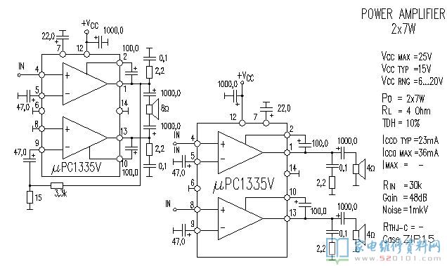

μPC1335V是一款音频功率放大器,最大供电电压25V,典型工作电压15V,工作电压范围6-20V,功率2 X 7W。
