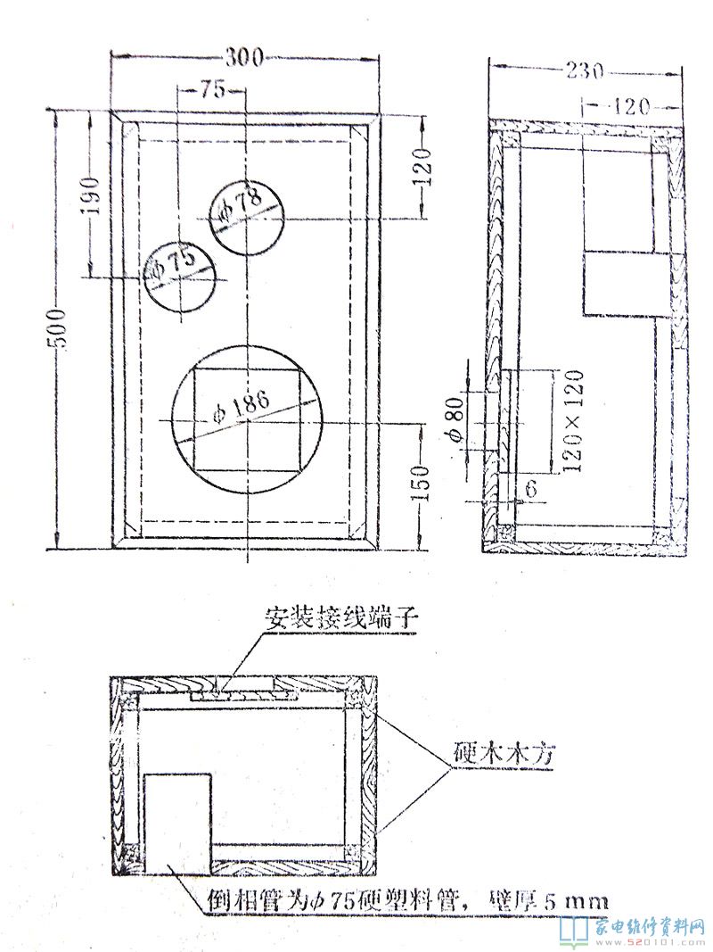

本文所说的这款音箱为二分频倒相式音箱,低频单元采用直径200毫米扬声器,高频单元采用直径86毫米扬声器。标配扬声器参数是低频单元扬声器:功率5W,阻抗8Ω,频率范围60~2500Hz
;高频单元扬声器:功率5W,阻抗8Ω,频率范围1000~15000Hz
200毫米扬声器倒相式音箱图纸如下图所示(圆形倒相孔),音箱为木质箱体,圆形倒相管为塑料管,音箱内壁贴吸音材料。
