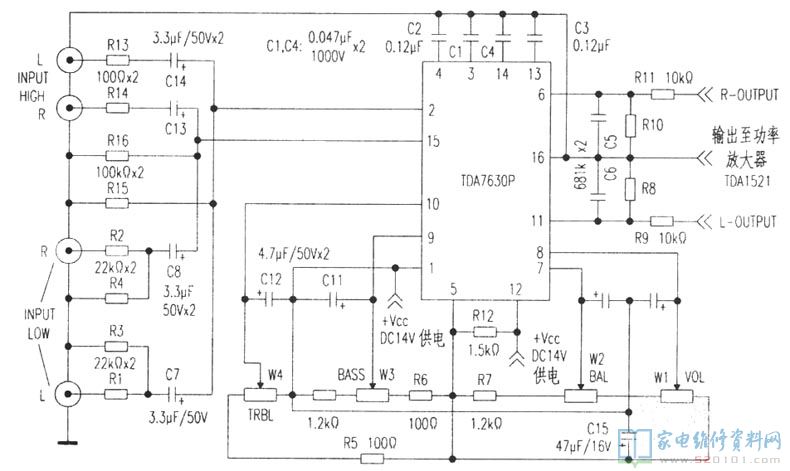

四只电位器修好后,便开始寻找另外一声道副音箱无声的原因,此音箱分别为两块独立设计的电路板,一块为前置音量音调处理板,以TA7630为核心,工作外围电路如图所示,另外一块为功率放大器,以TOA1521为核心,工作外围电路在此没有绘出。从功率放大板到前置处理板之间是使用接插排线连接传递电源及信号共5根线,由于此两块板上除集成电路,其外围元件很少,所以判断很有可能为接插器排线接触不良所致,于是在没有断电情况下来回拔插了几下接插器,当时两只音箱发出了声音之后突然又没有了,可能是在通电工作中拔插时产生的小脉冲导致新的故障出现,后来将信号直接输入到后级功率放大板上两只音箱都正常,问题应该出在前置板上,于是测试了前置板除TA7630P外所有外围电路元件都正常,怀疑可能是TA7630P损坏,将其代换后故障排除,最后试听正版CD音乐时感觉音质非常不错,层次分明音质饱满有力。
