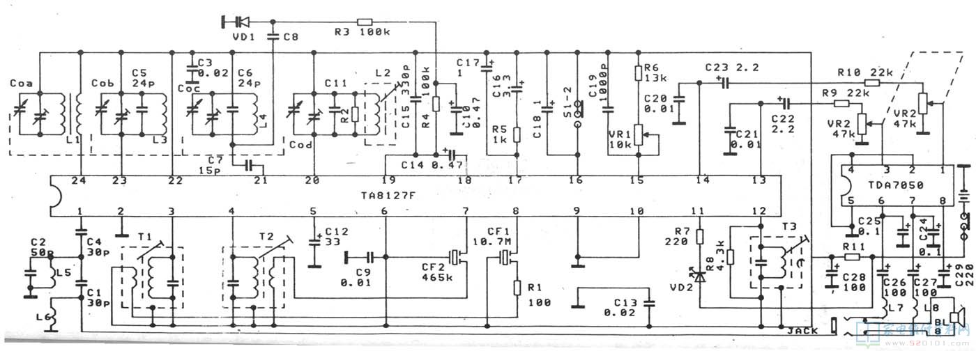

本文作者根据迪桑牌R-707收音机的实物检测绘出了电路原理图如图,可供维修参考。收音机主要由东芝AM/FM单片立体声收音机集成电路TA8127F和飞利浦小功率双功放集成电路TDA7050组成。TA8127F是收音机专用集成电路,内含调幅混频、本振、中放、检波、AGC;调频高放、混频、本振、中放、鉴频、立体声解调等电路,附属电路有调谐指示驱动、立体声指示驱动、AM/FM切换开关等。它采用24脚双列扁平塑料封装。体积很小。电压范围宽,Vcc=1.8~8V,功耗小,在3V工作电压下,FM状态时小于60mW,AM状态时小于40mW。由于TA8127F内部不具有音频功率放大电路,因此需外接一只双功放集成电路。这里采用的是TDA7050,其体积更小,为8脚双列扁平塑料封装,所需外围元件少。TDA7050在电源电压3V,耳机阻抗32Ω,失真度10%时,输出功率为35mW,立体声分离度大于40dB,用机内扬声器放音时,为BTL工作状态,输出功率为140mW。
一、工作原理:
1、调幅(AM)部分
信号经磁性天线L1和电容器Coa调谐,由24脚馈入到IC内的AM混频器。AM本振信号由IC内的振荡器产生,振荡线圈L2外接在20脚,Cod是四联中的AM振荡联。混频后的中频信号由④脚输出。④脚外接AM中频变压器T2,调谐出465kHz中频信号,再经CF2选频后馈人⑦脚由IC内部的AM中频放大、检波、音频预放后,经AM/FM电子切换开关从⑩脚输出。⑤脚接AGC滤波电容C12。⑩脚是调谐指示输出端,在本电路中未用。
2、调频(FM)部分
该机末采用拉杆天线,而是借用立体声耳机的引线以及L6、L7、L8等元件的分布参数,构成FM天线。信号从由C1、C2、C4、L5组成的87~108MHz带通滤波器输入到IC的①脚,经IC内高频放大后送到混频器。23脚外接高放输出的调谐回路,21脚外接FM本振回路,本振频率高出外来信号频率10.7MHz,经混频后从③脚输出FM中频信号,③脚外接混频器的选频回路T1,并经CF1馈入IC的⑧脚,经FM中频放大后,输入FM鉴频器。12脚外接FM鉴频线圈T3,调节T3可改变10.7MHz在S曲线上的位置,R8的作用是改善S曲线的线性范围。鉴频输出经放大并由AM/FM电子开关控制,也从19脚输出。VD1、R3、R4、C8、C10构成调频AFC电路,起自动频率控制作用。
3、立体声解码部分
立体声复合信号从18脚输入,经放大后进入解码器,IC内的立体声解码电路利用锁相环控制原理。经解调后的左、右声道信号,分别由13、14脚输出。
15脚外接的是压控振荡器的定时元件,可以微调VCO的固有频率。
16脚外接导频检测低通滤波器,17脚外接锁相环低通滤波器。另外,把16脚接Vcc时,使得IC内立体声开关一路关闭,并使AM/FM开关接通AM状态,从而起到了波段选择的作用。
4、音频放大电路
从13、14脚输出的左、右声道信号,经双连音量电位器送到双功放集成电路TDA7050的①脚和③脚,放大后的立体声信号分别从⑥、⑦脚输出至立体声耳机插座。不插耳机时,双功放电路接成BTL功放状态,推动机内扬声器放音。
