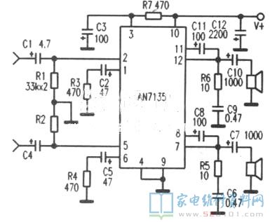

AN7135电路应用及代换
2017-10-15
作者:佚名
5810
AN7135是一款双路功放集成电路,采用十二脚单列直插封装,其应用电路如图所示。据实际测量,该IC可在+8V—18V之间正常工作,在+15V电压时输出功率约为5w×2。因该型IC市面上较难购得,损坏后可用HA1392代换,代换时须将R7去掉,将④脚接地的铜箔划断,并调整外围元件参数,将R3、R4换为150Ω;c2、C5换为100uF即可。
