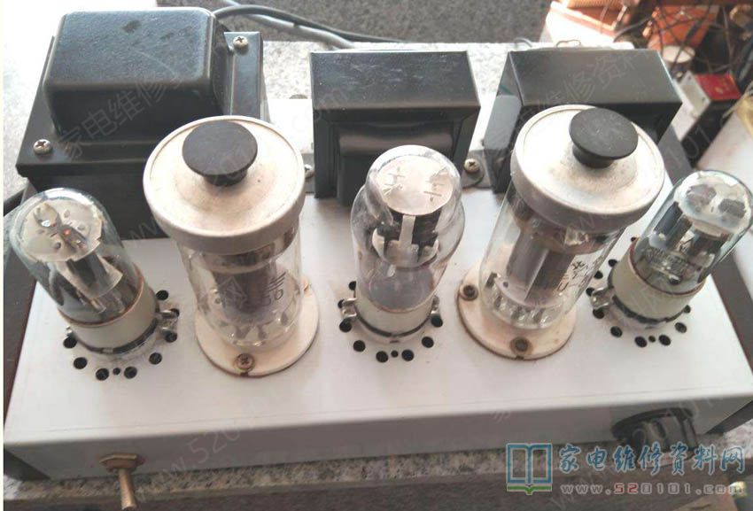

最近网购了6N8P+6P3P套件,安装后试音,高音起不来,低音下不去,太难听了。重新买了FU50J代替6P3P, 电路稍微改制,FU50J灯丝供电是12V(不同于6P3P的6.3V), 把原来整流管灯丝与6P3P灯丝串联后,给FU50J供电,高压整流部分改为硅整流,并且加装40多秒钟的高压延时电路,FU50J管座重新打孔安装。
这一次试音,不同凡响,仿佛回到了八十年代,具体参考下图,另一声道与此相同。
