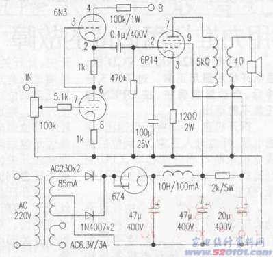

自制一套简易电子管音响的方法
2013-04-06
作者:电子报
7253
用6N3和6P14电子管作功放。老式的飞乐椭圆形喇叭功放电路见附图。虽然简单,效果却较好!
