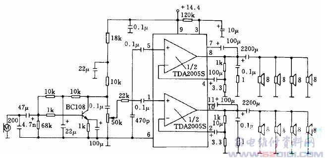

下图示出采用TDA2005S双低频功率放大集成电路的扩音电路。图中输入端可以接话筒或收音机的低频电压放大输出级。每个TDA2005S输出10W功率,可带4个饧声器。两路输出可带8个扬声器。总共输出功率可达20W。
