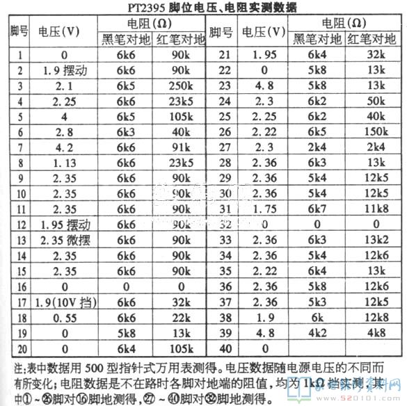

PT2395回响电路,由于涉及数字、模拟两部分电路,工作原理较复杂,且故障原因繁多,给维修带来困难。不过,对PT2395几个关键脚电压的检测,将给维修带来极大的帮助:
1.39脚:电源,@脚:延时状态控制端,均约4.8V。
2.⑤脚:数字电路复位端,约4V。
3.27脚:1/2Vcc输出端,约2.4V。
4.34脚:D/A解调输出端,约2.4V。
分析与检修:从故障现象可知,话筒前置放大电路到卡拉OK信号直通电路均正常,故障出在回响电路。此电路中的电源供给、输入放大、A/D转换、存储延时、延时控制、D/A转换、滤波输出、回音控制及自动复位、时钟振荡等电路,若有某部分不工作,将造成无回响信号输出。关键脚电压的高低,正是各部分电路正常与否的直接或间接的反映,监测关键脚电压,能帮助我们迅速判断故障的位置。另外,从35脚输入适当幅度的干扰信号,还可以帮助判断故障是在D/A电路之前还是在其后。
首先查39、23、⑤、27脚电压均正常,测34脚为0.5V。怀疑PT2395或41256损坏。更换新Ic,开机测@脚电压正常,喊话有回音,故障排除。
