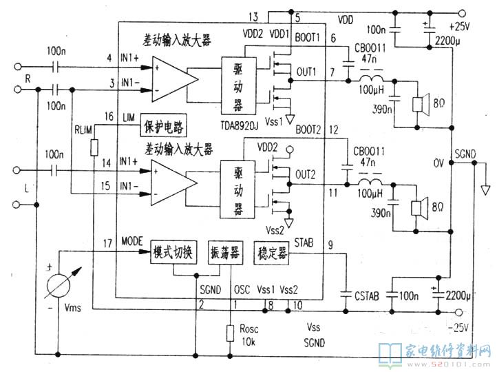

TDA8920J是飞利浦公司推出的两声道D类功率放大器,最大输出功率50w×2(电源电压30V),效率达90%,静态电流50mA。采用推荐工作电压25V时,在8Ω负载上输出功率为30W×2,THD=0.1(1kHz时);开关频率500kHz。如果将两声道放大器接成BTL方式,输出功率可达130W(25V)。
用TDA8920J的立体声放大器电路见图,芯片内部包含输入差分放大器、驱动器、工作模式切换、振荡器、稳定器、保护电路以及功率输出场效应管。外围元件少是本电路一大特点。
