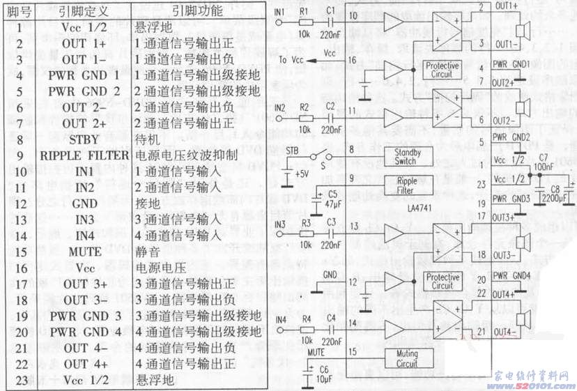

LA4741采用23脚SIP23HZ封装,附表列出了各引脚的功能。该芯片集成了双立体声放大器所需的全部电路,每一声道由前置放大级和功率放大级组成,功率放大级内部接成BTL形式。在相同电源电压下,BTL放大器有明显优点:输出功率比单端放大器大4倍;芯片外部无需补偿电容和输出自举电容,只用少量阻容元件就可以组成高品质四声道功率放大器,见图示电路。
c1~c4为放大器的输入耦合电容,其容量不宜过大,按厂家建议在220nF左右。⑧脚和15脚的功能分别为待机(STBY)和静音(MUTE)控制,若不用,可将⑧脚接+5v电源,15脚通过电容c6(10uF)接地。⑨脚上连接的电容C5用作电源电压纹波抑制。①脚和23脚为BTL功率放大级的悬浮地,其电压为电源电压的一半(Vcc/2),C7、C8为悬浮地与电源地之间的滤波电容。
LA4741具有过压、过热与短路保护及限幅检测功能,其主要参数为:电源电压为9V~18V,极限工作电压不得超过26v;每声道峰值输出电流达4.5A;总谐波失真THD(Po=4w)仅为0.05%;立体声分离度为65dB;在Vcc=14.4V、f=1kHz和THD=10%及RL=4Ω下,每声道输出功率为42W;输出噪声电压低至100uV;总耗散功率为50W;工作温度为-40℃~+85℃。
