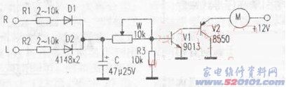

笔者用LM1875装一台BTL功放,由于受空间限制,不能使用大体积散热器,故加了一只散热风扇。但逐渐发现,对风扇的噪声也不能容忍,尤其在小音量听音或音乐间歇时,风扇发出的“呼呼”声却很大。
为此笔者将其改为声控风扇,使其在静态或小音量放音时,风扇不转,待功放输出一定幅度的信号电压时,风扇电机才转动,从而有效解决了风扇的噪声问题。其电路如下图所示,R1、R2阻值视功放输出功率大小可在2k—10k之间选择,C的作用除使风扇运转平稳外也起到延时运转作用,调节w时可改变控制灵敏度。
