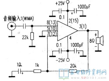

本文笔者按有关LM1876的电路图,组装了功放。检查电路无误,用直流+28V给功放板供电,测功放板上正、负电压正常,可是测中点电压(用500型万用表10V挡)却大于10V。经过分析原电路图只有反馈电阻,而输入端⑧和13脚缺对地电阻。在输入端加上22k对地电阻后,开机用500型万用表的直流2.5V电压挡测中点电压,指针几乎不动。焊机成功。
实际上LM1876的输入端是差分电路,只有给基极(输入端)对地加上这一电阻,基极上(输入端)才能得到一个小的电压,LM1876才能正常工作。正确的电路如下图所示。
