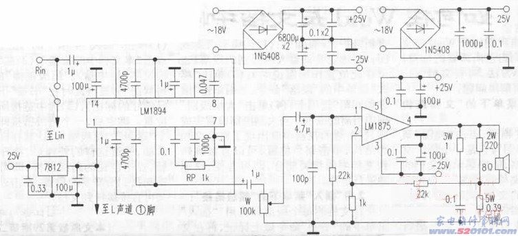

本人有一台万利达早期生产的VCP-N28K型VCD机,为其加装了简洁的立体声功放电路,极其实用。
功放电路采用“LM1894+LM1875”方案,该电路有以下特点:
1.单独使用变压器,与VCD机完全分开,但同时使用一根电源插头线。
2.VCD机的L、R音频输出插口同时作为功放的输入接口。
3.使用单联音量电位器,每声道音量单独调节。
4.在信号输入端加一开关,配合VCD机的L/R键,可使两声道信号混合或使功放两声道同时放大VCD机输出的单一声道信号;断开则左、右声道分开。此开关在教学和欣赏伴奏等方面尤其实用。
5.功放电路接成电流负反馈直流功放,效果佳且易于制作。
6.功放电路板、整流滤波板、变压器各自全都加以屏蔽,有效防止互相干扰。
调节RP(RP’)使放音高频损失最小且降噪效果明显即可。另外如果出现信号过强,则在信号输入端串人5~15k的金属膜电阻即可解决。
各旋钮、开关均安装于后面板。
