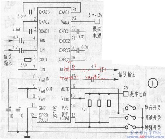

二、QS7779主要特点(见图1)
1.内带杜比定向逻辑和DVD(Ac-3)混合信号解码器,使用2只扬声器实现虚拟化环绕声,也可接中置输出。
2.主要工作模式:直通,虚拟环绕声功能;3D立体声增强,分低增强和高增强2种方式。
3.可用开关或CPU总线控制,带静音(MUTE)及省电(P—SAVE)模式。
4.信噪比110dB,动态范围110dB,直流5-13v供电(约6mA)。
