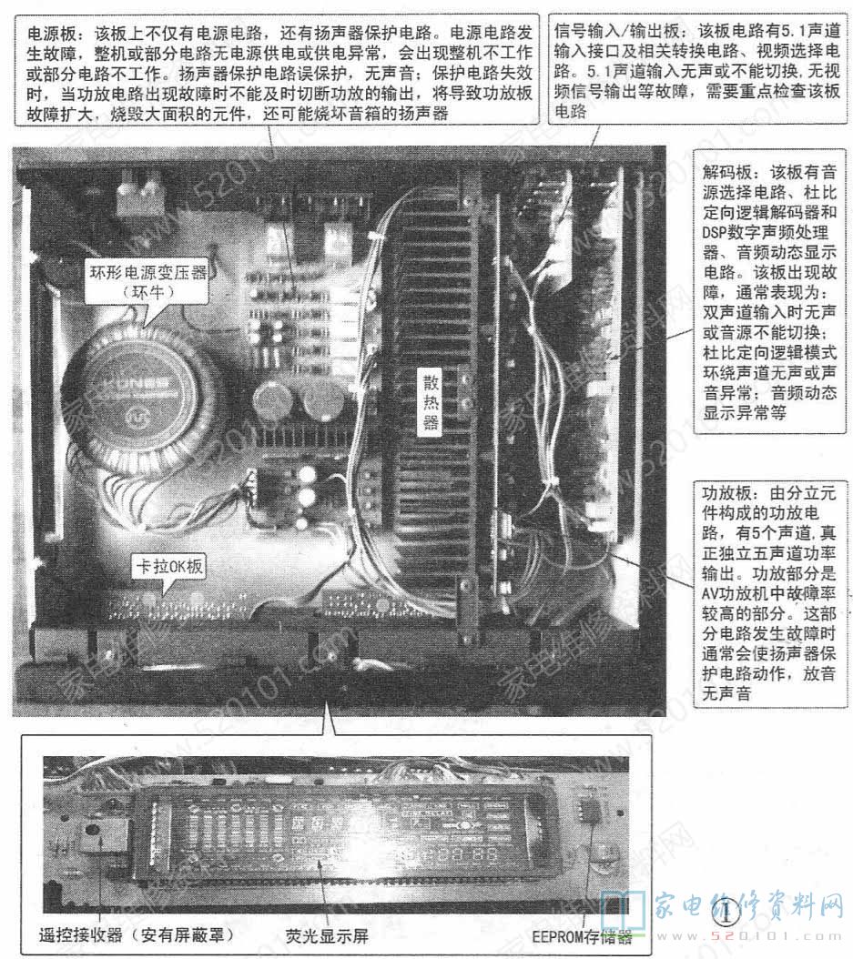

高士(KONES)AV-560型功放机内部结构如图1所示,该机采用前后级合并式结构,前级以HD6473714P微处理器作控制中心,采用NJW1102L为杜比定向逻辑环绕声解码器,AN7338K为DSP数码声场处理。

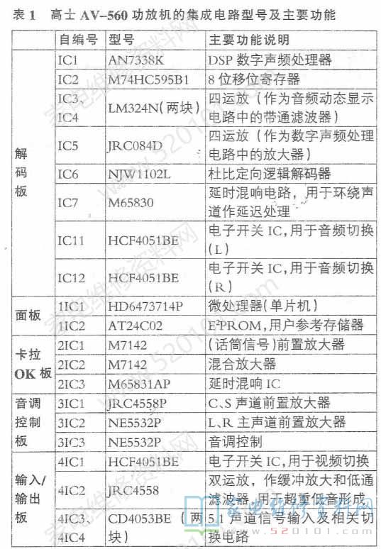

该机后级对L、R、C、LS、RS五个声道进行独立的功率放大,可驳接AC-3/DTS解码输出;五个声道均采用分立元件功放电路,输出功率强劲。其输出保护电路具有开机静噪、过流保护、过压保护和输出短路保护等功能。该机采用的集成电路型号及主要功能见表1。

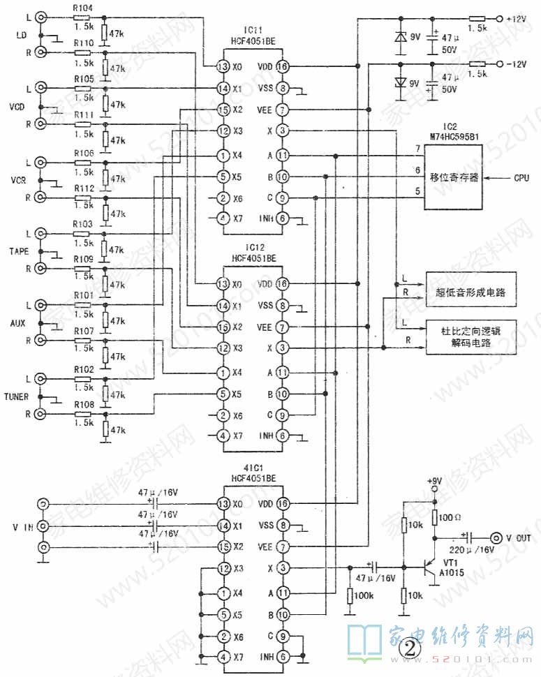

(1)双声道音源选择与视频选择电路
图2是该机双声道音源选择与视频选择电路。音源选择电路在解码板.上,视频选择电路在输入/输出板上。
LD、VCD、VCR、TAPE、AUX和TUNER共6路双声道音频信号的选择采用了两块HEF4051BE(IC11、IC12,左、右声道各用一块)来完成。IC11.IC12(HEF4051BE)是八选一电子模拟开关电路,③脚为选择输出,①、②、④、⑤、12、13、14、15脚为选择输入,其切换由9、10、11脚的逻辑电平来控制。经IC11、IC12选择后的左、右声道音频信号分别从其③脚输出,分为两路:-路送输入/输出板,用于形成超低音;另一路则送杜比定向逻辑解码及数字环绕声效果DSP处理电路,以便形成L(左声道)、R(右声道)、c(中置声道).S(环绕声道)信号。
视频选择也是采用HEF4051BE(IC1)来完成。3路视频信号分别送至IC1的13、14、15脚,经选择后从IC③脚输出,再经由VT1及其外围元件组成的共集电极输出电路缓冲,输出视频信号(VouT),送到电视机、监视器作显示或录像机录像用。
音频切换和视频切换都是由单片机HD6473714P的控制来实现,但并不是3块HEF4051BE直接受单片机控制,而是在单片机与模拟电子开关电路之间设有一块8位移位寄存器M74HC595B1(IC2),以作为控制功能扩展电路。单片机输出的切换控制数据送到IC2,先经IC2将一路串行控制数据转并行输出处理,得到只有“高”或“低”控制电平,再同时控制IC11、IC12、4IC1,使其进行同步切换,这样可使6路音频输入的左、右声道信号同步切换,并使LD、VCD、VCR3路音频信号的转换与视频信号的转换同步。

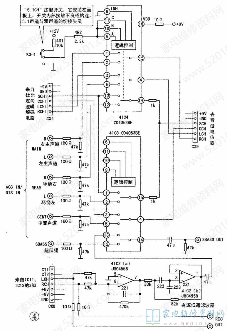

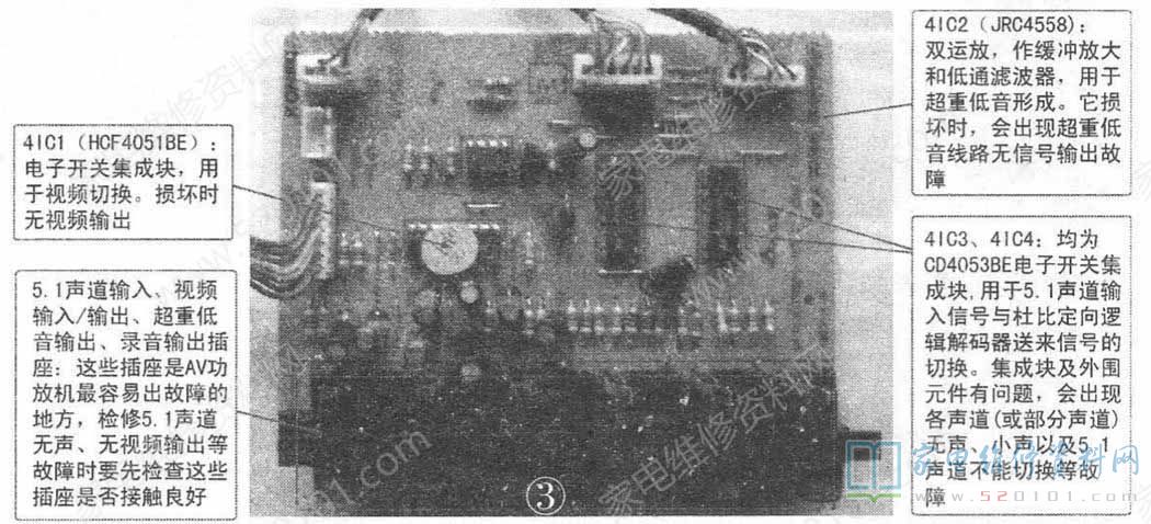

该机为连接带内置AC-3解码电路的DVD机、AC-3解码器DTS解码器输出的6声道音频信号,设置有5.1声道输入接口(标为AC-3 IN/DTS IN )和相关的转换电路。这部分电路位于输入/输出板上,主要由两块CD4053BE(4IC3.4IC4)及其外围电路构成,图3是实物图,图4是电路图。
CD4053BE是3组二选一模拟电子开关电路,每1组选择开关有两个输入端和一个输出端,1~3、5、12、13脚为选择输入,4、14、15脚为选择输出。⑨~11脚是控制端。⑥脚是禁止端(INH),本机接地。16脚是电源端。
从AC-3/DTS插座输入的5.1声道信号分别送至4IC3和4IC4的②、⑤、12脚。从接插件CX4输入的LR、C、S信号来自杜比定向逻辑解码电路,这4个声道信号送入4IC3的①、③脚和4IC4的1、3、13脚。另外,机内电路形成的超低音信号送入4IC3的13脚,经切换后的信号分别从4IC3和4IC4的4、14、15脚输出。其中,R_CH、L_CH、C_CH、S_CH这4个声道信号送往音量控制电路;4IC3的14脚输出的超低频信号经SBASSOUT插座输出,送到外接有源音箱或外接重低音放大器。
4IC3、4IC4对信号的切换由⑨~11脚的逻辑电平来控制。图中,K3-1是面板上的“5.1 CH"按键开关中的-组,图中K3-1所处位置为使用5.1声道信号输入,不使用5.1声道信号输入时则处于相反的位置。使用5.1声道信号输入,+12V经4R1、K3-1、4R2为4IC3、4IC4控制脚提供高电平,4IC3、4IC4选择从AC-3/DTS输入插座送来的5.1声道信号。
(3)超低音形成电路
此电路作用是取出左、右声道音乐信号的超低音信号。解码板上的音源选择电路送来左、右声道信号(L CH、R CH)从CX8输入到该板,然后分为两路:一路作为线路输出,从REC OUT插座输出(可供录音用,故标为REC OUt);另一路则把左、右声道信号混合后,再经4IC2(a)缓冲放大,送至由4IC2( b )及外围元件构成的有源低通滤波器(转折频率约100Hz)滤波,形成超低音信号,并送至4IC3的13脚。
信号输入选择电路是音、视频信号进入AV功放机的门户,一旦此电路发生故障,后续电路不能正常完成信号的处理工作,通常会出现无声、某一声道无声、某些音源接口无声无视频信号输出、不能进行输入选择等故障。故障维修思路和方法如下:
(1)先排除音源、视频输入/输出插座接触不良的故障。这部分电路中的插座较多,这些插座使用日久后往往会因氧化、拔插等原因而出现接触不良或引脚脱焊现象,因此应先排除这些简单故障。
(2)采用干扰法确定故障是否发生在信号输入选择电路部分并缩小故障范围。判断方法是先干扰5.1声道转换电路4IC3、4IC4输出端4、15、14脚,若音箱有较大的声音输出,则说明后级电路正常,故障可能在双声道音频信号输入及5.1声道输入及转换电路。继续用干扰法沿信号通道依次干扰电路中的一些关键点,如电子开关集成电路输出、输入引脚,输入/输出板、解码板信号输入、输出接插件插针等,即可迅速将故障确定在-个比较小的范围内。再对被怀疑有故障的电路单元进行深入检查,综合应用测电压、测电阻等检测方法。
(3) 电子开关集成电路检查方法。电子开关集成电路HCF4051BE、CD4053BE的控制端9、10、11脚是维修的关键点。通过测量这些引脚的电平状态可迅速判断是电子开关集成电路的问题,还是前面的控制电路出了故障(提示:信号输入选择电路和控制电路发生故障都会出现上述故障现象)。若控制电路无问题,那就要检查电子开关集成电路的供电是否正常,HCF4051BE、CD4053BE的16脚应有+9V供电,⑦脚应有-9V供电,否则为供电电路存在故障。若电子开关集成电路的控制端和供电端电压均正常,干扰其输出端有声,而干扰相应的输入端无声,则表明电子开关集成电路已坏,应予以更换。

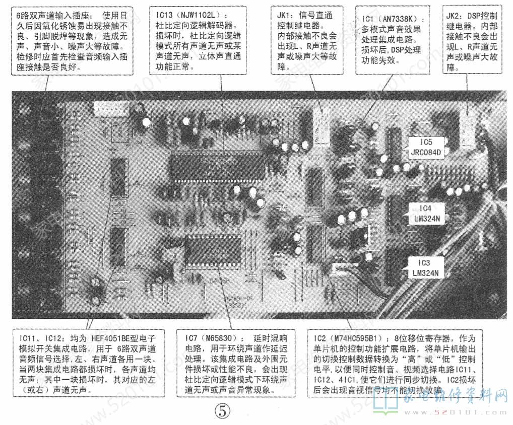

杜比定向逻辑解码和DSP数字声场处理电路是AV放大器的核心电路。该机中,将这部分电路与6路双声道音源输入选择电路布在同一电路板上,这块板叫“杜比定向解码板”,简称“解码板”。解码板主要元器件布局及故障速查如图5所示。

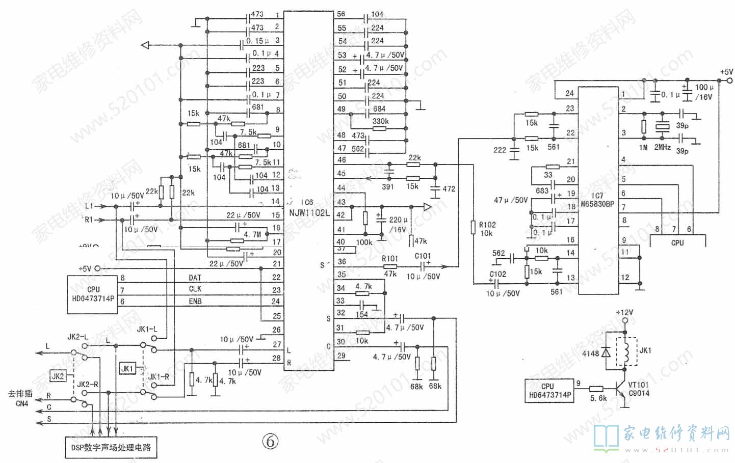

(1)杜比定向逻辑解码及延迟混响电路该机的杜比定向逻辑解码及延迟混响电路如图6所示。
杜比定向逻辑解码专用集成电路NJW1102L(IC6)内除带有一般解码电路所需的输入平衡电路、自适应解码矩阵电路、中置声道模式控制电路、S声道低通滤波器、测试噪声序列发生器等电路外,还带有修改型杜比B降噪电路。此外,还带有串行码控制转换接口,可以接收单片机电路输出的串行码,直接控制其工作模式(双声道、杜比三声道或杜比定向逻辑模式等)。
音源选择电路IC11、IC12输出的经杜比环绕声编码处理的L、R声道音频信号(标为L1、R1 )分别送到杜比定向逻辑解码器NJW1102L(IC13)14、15脚。解码输出的左右主声道信号L、R分别从27、28脚输出,经继电器开关JK1-LJK1-R后送DSP数字声场处理电路;解码输出的中置声道(C )信号从30脚输出,直接送经解码板排插CN4 ;解码输出的环绕声道(S)信号从36脚输出,经R101、C101送入延迟电路M65830BP 13脚。经处理后的环绕声信号从M65830BP 13脚输出,经C102、R102送回NJW1102L 45、46脚。 在NJW1102L 内部,经s声道低通滤波器滤波和降噪处理后的环绕声信号由②脚输出,也直接送排插CN4(CN4输出的L、R、C、S信号送输入/输出板上的5.1声道与双声切换电路)。NJW1102L采用总线控制方式,24脚是使能端ENB,23、22脚与单片机HD6473714P⑦、⑧脚构成I²C总线。单片机通过PC总线控制NJW1102L工作模式(杜比定向模式、杜比三声道模式等)。单片机HD6473714P ⑥、⑦、⑧脚输出的控制信号送到延时混响电路M65830BP的④、⑤、⑥脚,对环绕声进行延时调整。
JK1是由VT101驱动的信号直通控制继电器,由于VT101接到单片机电路的控制输出端即HD6473714P⑨脚,故VT101的通断是由遥控器或面板的音乐直通(BYPASS )按钮控制的。当选择音乐直通模式时,JK1-L、JK-R置于图6的相反位置,从音源选择电路IC11、IC12的③脚输出的信号直接通过JK1送到后级电路。这种信号直通模式使CD信号绕过杜比定向逻辑解码器,因此可得到“原汁原味”的音乐信号。此设计使该放大器可用于高保真音乐欣赏。

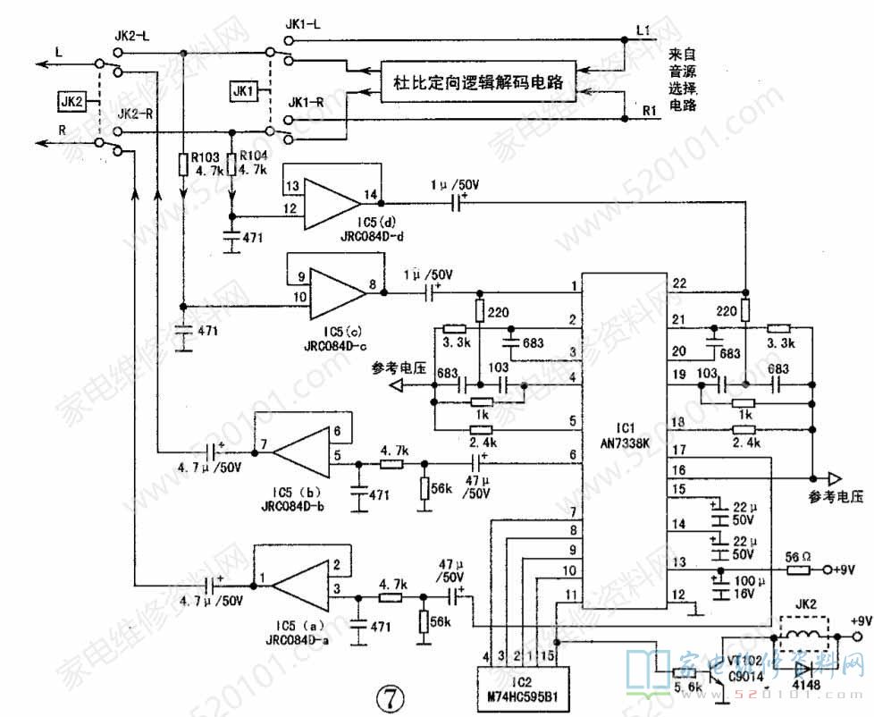

该机的DSP数字声场处理电路是以AN7338K为核心所构成的,如图7所示。
AN7338K的引脚功能是:①、②脚为右、左声道输.入;②、21脚为右、左声道负反馈1;③、20脚为左、右声道低音部分处理;④、19脚为左、右声道高音部分处理;⑤、18脚为左、右声道负反馈2;⑥、17脚为左、右声道输出;⑦脚为古典音乐效果选择;⑧脚为摇滚音乐效果选择;⑨脚为爵士音乐效果选择;10脚为流行音乐效果选择;11脚为平直效果选择;12脚地端;13脚为供电端;14脚为纹波抑制;15脚为静音时间常数;16脚为参考电压输出端。移位寄存器M74HC595B1控制AN7338K选择相应的声场模式。
JK2是由VT102驱动的DSP数字声场处理控制继电器。当按下面板的DSP键时,机器处于DSP工作模式,移位寄存器M74HC595B1 15脚输出高电平,使VT102饱和导通,继电器获得工作电压而吸合,JK2-L、JK2-R置于图示位置。此时,NW1102L解码出来的L、R信号(或音源选择电路来的L1、R1信号)经R103、R104送到电压跟随器IC5(c)和IC5(d)的输入端,从IC5⑧、14脚输出,送到IC1(AN7338K )进行DSP数字声场处理。IC1输出的信号送电压跟随器IC5(b)IC5(a),从IC5⑦、①脚输出,经JK2-Lj、JK2-R送解码板排插CN4输出。非DSP工作模式时,M74HC595B1 15脚输出低电平,VT102截止,继电器不吸合,JK2-L.JK2-R置于与图相反的位置。此时,NJW1102L解码出来的L、R信号直接送解码板排插CN4。

杜比定向逻辑解码电路有问题,通常会出现立体声直通功能正常,但在杜比环绕声状态,所有声道无声或某一声道无声故障。DSP数字声场处理电路有问题,通常会出现DSP工作模式左、右声道均无声或某一声道无声故障。这些故障通常与解码集成块、DSP处理集成块及其外围切换电路有关,还与微处理器控制系统有关,检查起来难度相对比较大。维修时,可利用直通开关DSP开关切换,压缩故障范围。下面介绍几种常见故障的检修思路及方法。
(1)在杜比环绕声状态,所有声道无声先要检查立体声直通是否正常,以确定左右声道信号到达杜比定向逻辑解码电路之前是否正常。只有左右声道正常,才能产生、解码出带有声场氛围的左、右、中置和环绕声道信号。
如果左右声道信号都是正常的,而在杜比定向逻辑解码状态所有声道无声,则故障通常在NJW1102L及其外围电路。NJW1102L的检查关键点:一是查供电通路,查电源电压、参考电压,即查17脚的+9V,21、25脚的+5V供电,42、43脚的参考电压是否正常,如果异常,则检查供电回路;二是查控制通道,即查24脚使能(ENB )控制线,23、22脚I²C总线是否畅通;三是查信号通道,即查NJW1102L左右声道信号输入端、各个声道的输出端。
(2)在杜比环绕声状态,环绕声道无声
由于环绕声道信号要经过延时电路的处理,此电路发生故障的可能性较大。M65830( IC7 )的检查关键点仍是供电电路、控制电路、信号通道。
(3)在DSP工作模式,左右声道无声,非DSP工作模式正常
此故障的原因主要有:DSP控制继电器接触不良;DSP数字声场处理集成电路AN7338K损坏;LR信号输入/输出部分的四运放JRCO84D损坏。采用干扰法检查,可迅速缩小故障范围。AN7338K 的检查关键点:13脚供电,16脚参考电压;⑦~11脚的控制通道;①、22、⑥、17脚信号输入/输出端。

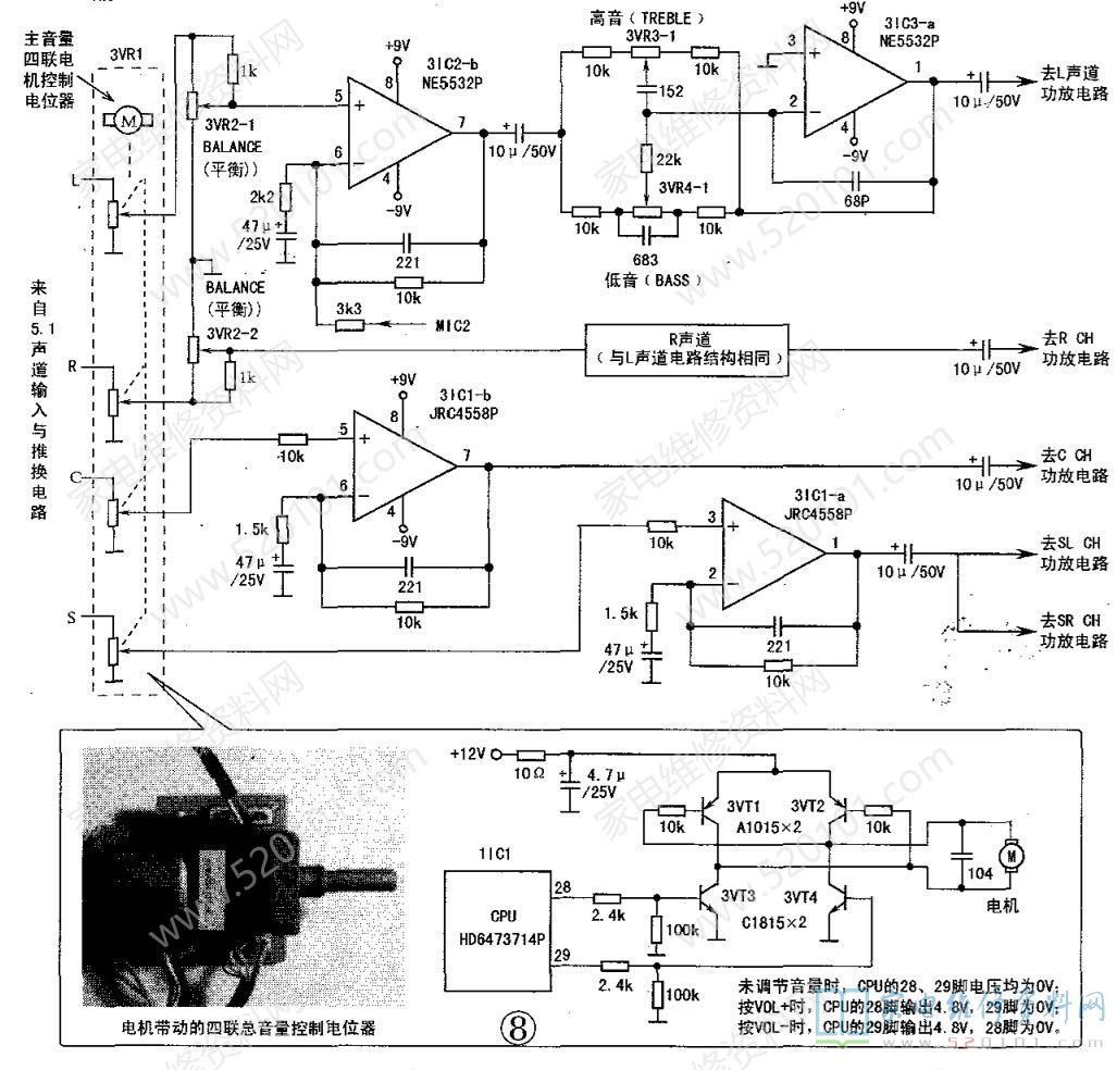

四、前置混合放大电路、音量/平衡/音调控制电路
这部分电路的作用是将信号源送来的信号、卡拉OK电路送来的传声器混响信号进行混合放大,并对音频信号进行处理,使之符合后级功放电路的要求。
1.电路分析
音调控制电路为由3IC3、3VR3、3VR4及阻容元件组成的RC衰减-负反馈式音调控制电路。3VR3-1 是高音控制双联电位器的一联(另一联用于右声道),3VR4-1是低音控制双联电位器的一联(另一联用于右声道)。音调控制电路的输出信号送往后级功放电路。经音量控制后的C、S声道信号分别经3IC1-b、3IC1-a放大后送往后级功放电路,其中环绕声道信号在输出端分成了两路,即环绕左声道(SL)和环绕右声道(SR)。
2.故障检修思路和方法
前置混合放大和音量/平衡/音调控制电路是AV功放机中故障率较高的一个部分,当这一部分电路有 问题时,通常会出现无声、声音小、噪声等故障。
(1)无声故障
无声故障又分为三种情况:一是各 声道同时无声;二是两个声道无声;三是只一个声道无声。维修无声故障时,首先要确定故障部位是出在前级控制还是在放大电路中。具体方法是:对于各声道均无声故障可以任选-个声道,对于两个声道无声可选其中的一个故障声道,一个声道理所当然选该声道,适当开大音量电位器,用镊子干扰音调控制电路的输出端,若扬声器有很大的干扰响声,再干扰音量控制电路的输入端,此时无干扰声,就说明故障在前置混合放大电路与音调、音量控制电路中。对于L、R、C、S声道均无声的故障,应重点用电压检查法测量前置混合放大电路与音调控制电路中的三块双运放(3IC1、3IC2、3IC3 )的直流工作电压,因为只有直流工作电压消失或很低才会造成几个声道同时无声。
对于两个声道(一般是共用一块双运放的两个声道)无声的故障,应重点检查这两个声道用的双运放是否损坏。对于只有一个声道无声的故障,可采用干扰法缩小故障范围。通常是这一-声道的信号传输通路开路。
(2)小声故障
这种故障的故障范围判断、检修方法与无声故障十分类似。小声故障说明信号传输通路未完全开路,这一点与无声不同。所以,检查的侧重点不是查元器件开路故障,而是重点查元器件性能不良、变质的问题。小声故障主要原因有:信号耦合电容容量减小;信号耦合电阻阻值增大;双运放的供电电压低;双运放的反相输入端与地之间所接的交流旁路电容容量减小等。
(3)噪声故障
前置混合放大电路和音量/平衡/音调控制电路的.噪声故障主要表现为三种情况: -是各声道均有噪声,- 般可能是交流声;二是某一声道有噪声,其他声道正常;三是在调节某个控制电 位器时才出现噪声,调节停止时噪声消失,这是该电位器转动噪声,维修方法是清洗电位器或更换电位器。确定噪声部位的方法是:将有噪声声道的音调控制电路输出端断开,此时扬声器中无噪声。然后接好接口,再将该声道前置放大电路或音调控制电路的输入回路断开,此时若噪声仍然存在,说明故障出在该声道前置放大电路与音调控制电路。
对于交流声故障主要是检查电源部分,如运放正、负供电回路中的滤波电容是否开路、电源板上的+9V和-9V两个三端稳压器性能是否不良。
对于某一声道噪声故障,可用交流短路法缩小故障范围,一般是信号耦合电容击穿、漏电,可用代换法验证。也可能是运算放大器本底噪声大,也可用代换法检查。
(4)遥控音量失效
遥控音量失效故障原因和检查方法如下:-是微处理器HD6473714P内部电路局部损坏,造成在操作遥控器的音量增或减键时,28、29脚无音量控制电压输出。检查方法是,测量HD6473714P的28、29脚电压,看在操作遥控器的音量增或减键时有无高电平输出即可作出判断。正常时,在遥控调节时其中一脚为高电平(约4.8V),另一脚为低电平(0V)。如果无高电平输出,在排除遥控器的音量增或减键接触不良的情况下,则为HD6473714P局部损坏,不过这种情况比较少见。
提示:维修时不要轻易判定微处理器损环。若所有遥控功能失效,有可能是微处理器不工作,应先查其正常工作的条件:供电、复位和时钟信号是否满足。
二是由3VT1~3VT4构成的电机驱动电路损坏,可通过测量驱动管3VT3(或3VT4)基极是否有高电平的控制电压加入和测量驱动电路是否有电机驱动电压输出作出判断。正常时;在遥控调节时,3VT3、3VT4中一管基极为高电平(约0.75V),另一管基极为低电平(0V);驱动电路应有11V左右的电机驱动电压输出。若是驱动电路的问题,首先检查驱动电路的12V供电回路,10Ω限流电阻是否开路、损坏。如果供电正常,可将四个驱动管取下来,检查出损坏的管子。
三是与主音量电位器一体的电机损坏。如果测量电机两端有11V左右的直流电压,而电机不能带动音量电位器旋转,则是电机损坏,应更换,通常是整体更换四联带电机的音量电位器,相关电路参见图8。

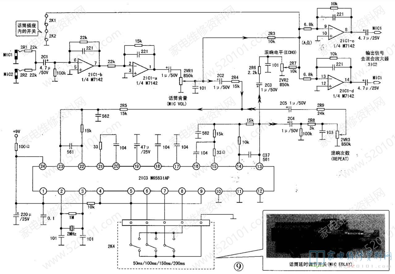

该电路由四运放M7142(2IC1)和数码延时混响电路M65831AP( 2IC3 )及外围元件组成,如图9所示。
从话筒插座MIC1、MIC2输入的话筒信号经2R1、2R2后混合在一起,经2C1耦合到2IC1⑥脚,经2IC1-b、2IC1-a前置放大后送到话筒音量控制电位器2VR1,调节后的话筒信号分成两路:一路作为直达声,经2R3送往2IC1-c、2IC1-d构成的混合缓冲放大电路;另一路经2C2、2R4、2R5送往延时电路2IC3输入端23脚。

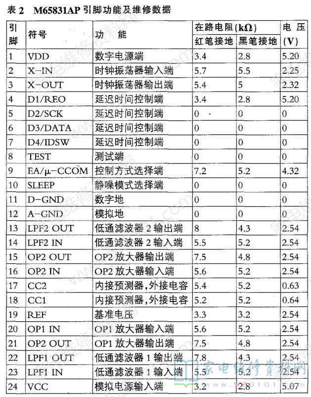

M65831AP是三菱公司推出的一款高质量的数码延时混响处理集成电路,其内部由A/D转换器、主逻辑控制、48K静态存储器D/A转换器、低通滤波器等组成。M65831AP 的延迟时间范围较宽,在12.3ms ~196.6ms之间,分16挡调节,每增加一挡,延时量增加12.3mso延迟时间的设定由④、⑤、⑥、⑦脚的电平状态来决定。其引脚功能见表2。
需要进行延时处理的话筒信号从23脚进入M65831AP后,在集成电路内部进行低通滤波、数/模转换、转换后的数字信号经主控制器进行主动控制后,写入存储器SDRAM,再根据用户延时设置,存储所设的时间后由主控制器取出,信号即被延迟。延迟后的数字信号再经数/模转换低通滤波等处理,最后从13脚输出延迟的音频信号。该输出信号分两路:一路经 2C3、2R6耦合到混响电平控制电位器2VR2,控制延时混响信号的幅度后经2R7后输出,作为反射声送往2IC1-c、2IC1-d与直达声混合;另一路则经2C4、2R8耦合到混响次数控制电位器2VR3,控制反馈信号的幅度后经2R9、2C5、2R5反馈到M65831AP的输入端23脚,经多次反馈形成回声,产生混响效果。
回声信号与由2IC1-a送来的、未经延迟的直达声信号混合,经2K1、2K2进行OK通/断控制后,送混合缓冲放大器2IC1-c、2IC1-d,按一定比例混合放大,得到卡拉OK混响声,并送左、右主声道与音乐信号混合。
2K1、2K2是话筒插座内附的机械开关,这两个开关构成OK通/断控制电路(或叫卡拉OK模式转换控制电路)。当MIC1、MIC2插座均无话筒插入时,这两个开关闭合,将A线(即图中“A点”)与地相连,这样,可防止在不使,用卡拉OK功能时延时混响电路产生的噪声送到后级电路而影响音质。当MIC1、MIC2插座中的任一个或两个插入话筒时,插座内的联动转换开关断开,此时,延时混响电路输出的音频信号送到后级电路进行放大。
[提示]遇到卡拉OK无声故障时,除了要检查话筒信号处理电路外,还要检查与话筒插座联动的控制开关是否正常。
