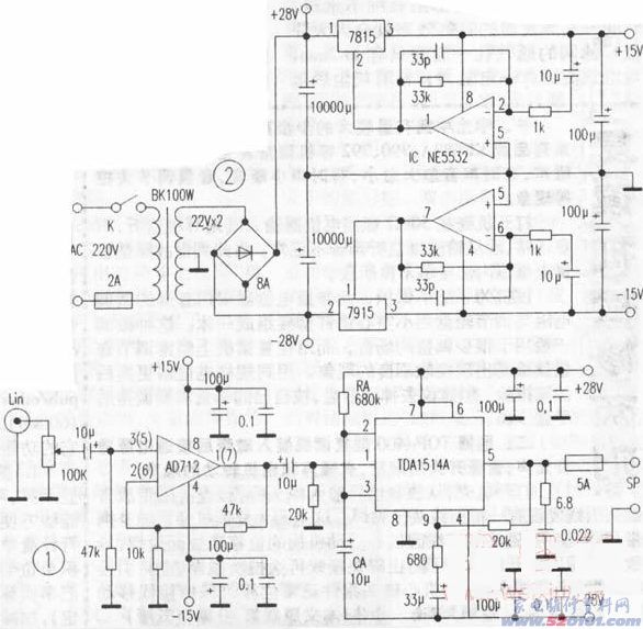

TDA1514A集成电路功率IC,额定输出功率为40W,实用电路如图1。按电路图安装后试听,声音很清亮、悦耳。但有偏“冷”的感觉。于是,前置级放大集成电路换上“暖”声调的双运放AD712,使音色趋向“中性”化。
TDA1514A为单列式九脚封装。(2)脚接内部保护电路,当负荷过载时,开启静音电路,防止音频信号流过功率块的内部放大电路,从而保护该集成块不致于过流而烧毁。静音电路由RA和CA的充放电路和②脚内部电路所组成。
须注意的是该集成块散热板是与负电源④脚相通的,所以装制时应填云母片与散热器绝缘。
前级双运放5倍放大器的±15V供电应采用高速有源伺服电源,如图2。
该机凡是滤波电容都用日本ELNA高速电解,耦合电容用ELNA(S)音频专用耦合电容。
