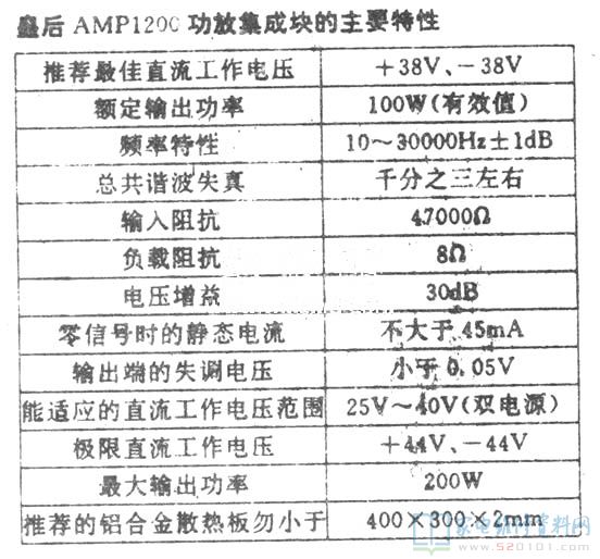

喜欢自己动手焊装放大器而又耽心零件难觅的发烧友,选用“皇后”功放集成块是一种最好的决策,由这种集成块做成的功率放大器,整机零件极少,只要接线无误,焊毕即可投入使用。 “皇后”的额定输出功率高达100W,而原厂推荐的直流工作电压仅为±38V,因此,要想让“皇后”靓声,就必须十分重视直流电源的品质,双声道立体放大器最好能使每个声道拥有独立的电源部分,选用内阻小、对电压变化反应敏捷的大容量环形电源变压器,能使“皇后”的放声更富有魅力。

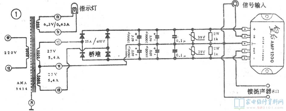

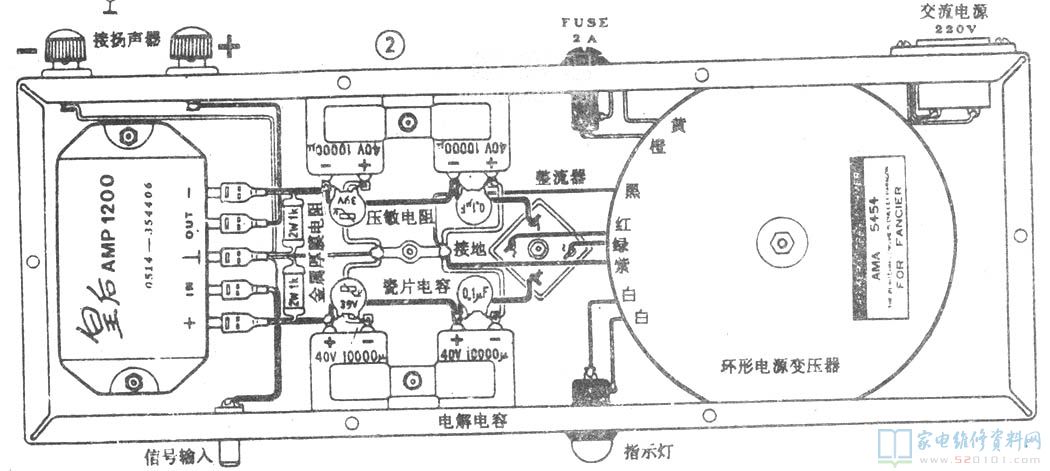

图1是采用“皇后”集成块的100W功率放大器的电路,图2是机内的零件装配情况。

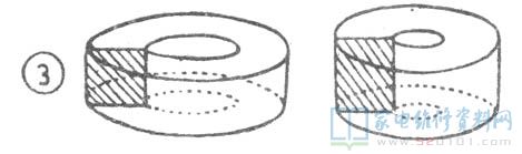

电路里的正、负直流电源均由全渡整流取得,电源变压器次级两个27V绕组宜尽可能地对称,本机用的是A-MA5454环形电源变压器,它的两个次级绕组用很粗的漆包线双股并绕再行串接而成,以确保各项参数一致。环形变压器的铁芯大都采用高磁通密度的优质硅钢片或硅钢带制造,如图3所示,同样截面积的铁芯,内径小则磁路短,能有效地减低内阻,A-MA5454成品的孔径只比筷子稍粗些,由此可见穿梭绕线工艺的高难度。
“皇后”集成块背面的金属板已跟内部的电路隔离,安装时用不着再衬垫绝缘片,但需适量地涂抹些导热的硅脂。本机利用2mm厚的铝合金底盘兼作散热器,底盘长148mm,宽404mm,高80mm,正常工怍时的表面温度在37℃左右,考虑到夏日酷暑,可添装一只120mm见方的仪表风扇帮助降温。
“皇后”集成块出厂时配有原厂提供的5枚专用插脚,制作放大器时应先把导线、元件都焊装在插脚上,再套往相应的集成块引脚。切不可贪图方便,直接施焊于引脚,以免由于像烙铁微量漏电之类的种种不测因素而损坏集成块内部电路。AMA5454环形电源变压器附有一片耐热橡皮垫,应将其夹置于变压器与金属底盘之间,勿随便丢弃。
40V/10000uF的电解电容款式甚多,本机使用的高仅40mm,育径35mm,应选购质地新鲜的近期产品,库存日久的陈年老货慎用为宜。买压敏电阻时,应力求拣取电压值为39V者。
发烧级的功率放大器上大都不设输入电平调节旋钮,音量大小由由前置放大器或信号源控制。试听本机,音质纯净,力度充沛,尤为可取的是脾气相当随和,跟不同个性的扬声器都能合得来。可以这么说,倘若整相系统搭配得当,“皇后”之靓,足以使人入迷。
