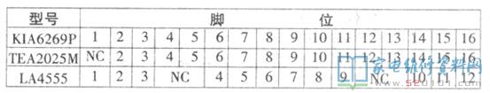

笔者接修一台收录机的左、右声道输出均很小,还夹杂着音量电位器不可控制的“咔咔”杂音。测量功放级电流极大,并且功放块KIA6269P发烫。检查外围元件无损坏,判断为韩国产功放块。KIA6269P损坏。
该集成块为双列直插结构封装,通过实绘电原理图分析可知,和日本三洋公司的LA4555(单列直插式)的内部参数、功能极相似,差别在于引脚序号不同(见下表)。用导线焊接(两者的①脚均为悬空)即成功。
还可用价廉易购的双功放块TEA2025M直接代换,把①脚用导线接至功放地(NC)即可成功。
备注:在LA4555上加装散热片。
