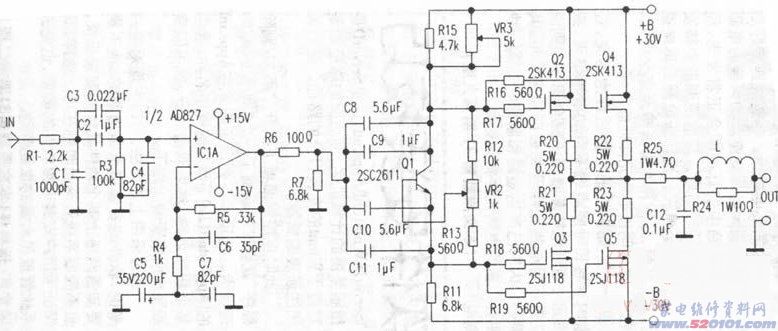

制作要点:L2上用φ0.8mm或φ1.2mm漆包线绕在φ10mm骨架上12圈,脱胎为空心线圈。末级偏流管Q1用电视视放管2SC2611或2SD669均可。末级场效应管工作在甲类状态,发热量较大,最好使用大型的翼形散热器。电源部分的变压器用300W的环牛,整流用12A金封全桥,稳压用一般的7815和7915。元件全部安装无误后可通电试机,首先调VR3使输出中点电压为0V,然后再调VR2使输出管的射极电阻即R21两端电压为300mV。这时每管的静态电流约有300mA左右。通电十分钟后再复测一遍,同时电阻和功放管应无冒烟、管于无明显的烫手,达到要求后可接入负载。本电路的电源电压为正负30V时,在8Ω负载上的功率为80W,足可以满足一般听音要求。
