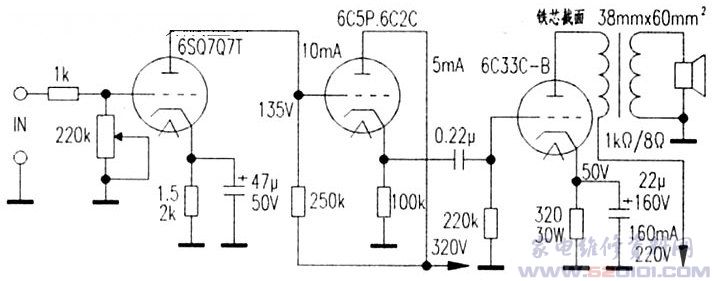

6C33C-B是一枚低内阻、线性好的三极胆.灯丝电压6.3V/12.6V,灯丝电流6.6A/3.3A,屏耗60W,跨导26~40mA/V,放大系数24,用6C33C-B制作单端功放音色醇厚甜美,通透耐听。电路如图,前级用高μ管6SQ7GT作电压放大,推动用6C5P作阴极跟随,6C33C-B单端输出牛阻抗取1kΩ,以保证足够低频输出。6SQ7GT工作电流调在1mA,6C5P调在5mA,6C33C-B工作电流调在160mA左右.使屏耗控制在60W内,图中电压值仅供参考。
