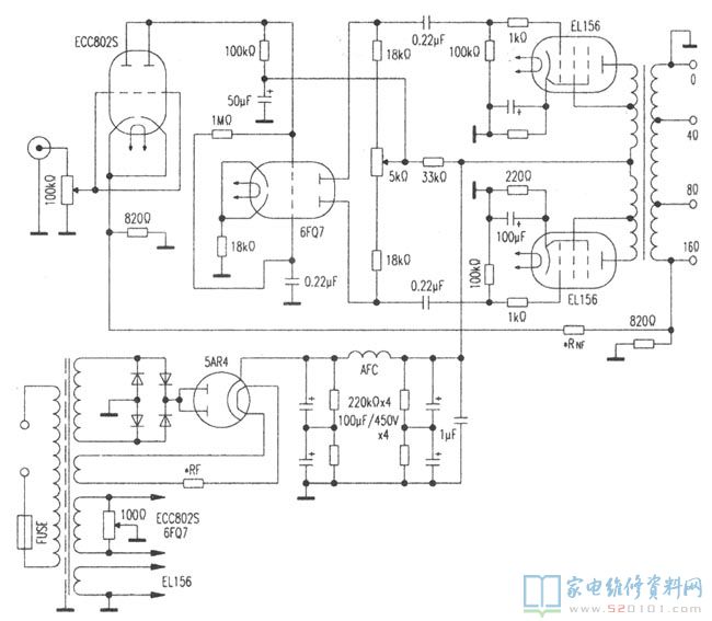

与MK-Ⅲ类似的是SL-3,见文中下图。输出级采用两只超高跨导管EL156,其跨导比KT88还胜一筹,达到21mA/V,内阻仅4kΩ,阳极耗散功率50W,Ua可用到800V。SL-3将2xEL156用于AB1类超线性接法,采用500V供电电压,输出50W的有效功率,最大输出功率可达75W。EL156应用中和KT88的区别是,阳极工作电压升高,栅-栅极驱动电压为2x50Vp-P,。除输出功率更充沛、动态十足外,与MK-Ⅲ比较,其性能更胜一筹。但是,EL156的灯丝加热功率为6.3Vx1.9A,达到阴极发热温度的预热不少于30秒的时间。为此,高压供电采用半导体桥式整流加旁热式整流管5AR4延时供电方式,5AR4建立正常电子发热时间不大于10秒,为了配合EL156的预热时间,5AR4的灯丝5V供电接入降压电阻,使灯丝电压略低于5V,在0.2-0.4Ω间调整该电阻,可使5AR4灯丝电压在4.5V左右,延长预热时间(为了不使5AR4内阻过大,其灯丝电压宜在4.2V以上选择)。
输出级采用两只德律风根名管EL156(国产已有相同型号的产品)作AB1类超线性放大,输出级两管分别采用独立的阴极电阻以得到自给栅负压,在小范围内改变220Ω阴极电阻的阻值可将两管静态电流调整为2x54mA,使两管静态电流误差近似相等,差别不大于3mA,以降低直流成分,避免输出变压器铁芯产生磁饱和。调整后静态工作点栅负压约为12V左右。由于EL156设计工作于AB1类状态,输入信号低于栅负压,但采用阴极自给栅负压时,其值决定于阴极电流在阴极电阻上的压降,而AB1类放大输出管板流随输入信号幅度增大而升高,无须虑及会产生栅流。所以此输出级当输入信号幅度达到24Vp—p时,EL156板流(包括第二栅极电流)升高为2x120mA,两管栅负压则近似为-26V,仍处于正常的AB1类状态。当板压500V,负载阻抗ZLp—P为4.5k时输出50W的有效功率。此点与采用固定栅负压电路是有区别的,其板效率、最大输出功率低于固定栅负压AB1类放大器,优点是电路简单,调试容易,且对输出管有自动保护作用,无论何种原因输出管板流增大时,栅负压绝对值自然升高而使板流降低,板耗随之减少。
SL-3的倒相级采用6FQ7作长尾式倒相,6FQ7/6CG7特性与6SN7、6N8P相同,区别是小型九脚管,由于6FQ7的u只有20,作为长尾式倒相不易达到输出平衡,通常下管输出幅度略低于上管。为了达到近似平衡,本机中设置了5k平衡调整电位器,在调试中予以调整,同时采用较大阻值的阴极电阻(18k),通过两管间负反馈保持平衡。
前级电压放大采用高u管ECG802两个三极部分并联运用,其目的是,在放大系数u不变的条件下使电子管内阻减小,跨导提高,以提高本级电压增益和输出电压。ECC802为高u双三极管,和常见的12AX7相近,在音频放大器中可以直接代换,可代换的型号还有12AT7,国产6N2以及6SL7、6N9P等u170~100的双三极管。
为了改善音响效果,本机除采用输出级帘栅极负反馈以外,还在前置级采用本级电流负反馈和大环路负反馈。按EL156的参数计算,输出级超线性接法负反馈系数β=0.45/12≈0.038,其中0.45为第二栅抽头占每臂初级的匝数比,12为EL156的第二栅极放大系数,EL156A类最大输出为24W,折合在8.8k负载电阻上输出电压为302Vrms。此状态输入信号仅为8.5Vrms,故EL156输出级最高电压增益为A=302V/8.5V≈35.5倍。依此推算(计算过程省略)EL156 AB1类输出级本级负反馈量约为-7.5dB,此反馈量使输出级内阻、非线性失真均降低为开环值的0.455倍,频响和阻尼特性也获同比改善。
前置级的本级电流负反馈系数β≈0.01,其反馈置仅-3.5dB,对放大器性能影响不大。重要的是在第一级阴极和输出变压器次级16Ω输出端加入的大环路负反馈,可以实现-10dB以上的反馈量,使放大器性能获得更大改善。原图未给出RNF的值无从计算其反馈量,实装中可选择RNF在47k-82k间决定所需负反馈量,原则是使放大器额定输出功率50W时,输入灵敏度不低于或对电平而言不高于2Vrms。
本机中采用半导体二极管桥式整流,全波旁热式整流二极管5AR4串联于输出电压电路中作为高压延时,5AR4灯丝供电电路串联电阻RF为0.4Ω电阻(实为一段电阻丝)使5AR4灯丝电压降低到4V左右。开机时5AR4灯丝缓慢升温约20秒后才使5AR4阴极输出正常高压。本机500V高压负载电流约为240mA以上,故5AR4两板极并联运用达到500mA的负荷电流,以满足两声道的要求。如果放大器为单声道可用国产5Z4P并联代替,5Z4P两板极并联容许负载电流只有250mA,故双声道放大器必须每声道配用1只。
电路中5k电位器须采用直线型的,用于动态平衡调整。放大器装好后首先用直流电流表分别检测两输出管阴极电流,220Ω阴极电阻使静态电流各为108mA,两管相差不大于3mA,达到直流平衡(也即静态平衡)。然后用lkHz信号1Vrms送入放大器输入端,用毫伏表分别检测推挽管栅极对地信号电压,调整5k电位器使之相等达到推挽两臂的交流平衡。
