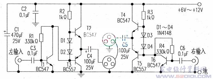

这里介绍的是一只可驱动低阻抗耳机的立体声放大器,它仅用一级前置放大,并用NPN-PNP互补推挽放大电路驱动耳机。
前置级分别由晶体管T1、T6构成,用于左右立体声输入。左声道信号经T1放大后送至推挽级T2和T3,再驱动左耳机;同样,右声道信号经T6放大后送至推挽级T4和T5。再驱动右耳机。
电路采用6v-12v电源电压时输出功率为100mw~200mw。由于耗电极小,电路可以采用9V-PP3型电池供电。
