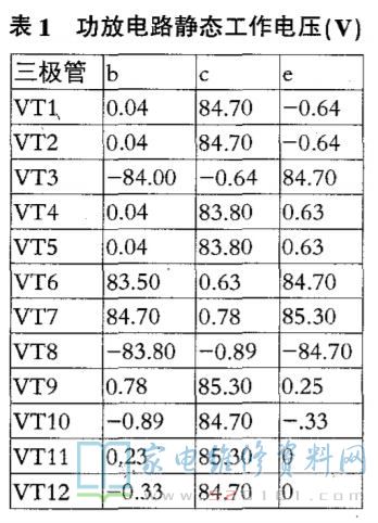

功放电路如图1所示。该电路由两个差分放大电路进行放大,差分放大电路共发射极端接恒流源电路。功放电路中没有设末级电流放大管静态电流调节电路,静态电流由恒流源和第二级电流放大达林顿对管的发射极电阻阻值所决定,末级电流放大对管处于乙类放大状态。这种直接耦合功放电路,只要有一个三极管及外围电路出了故障,所有的三极管静态工作点都会不正常,中点电压也会不正常。维修方法是:把三级电流放大对管从电路板拆下来,先修好差分放大电路,再装第一二级电流放大对管。当第二级电流放大对管的Vc电压为±0.3V左右时,再装末级电流放大对管。在拆去三级电流放大对管时,修理电压放大电路前应将末级电流放大对管的输出点(中点)对地短接,目的是模拟电压放大电路的正常工作状态。功放电路正常工作后,实测各三极管静态工作电压如表1所示。

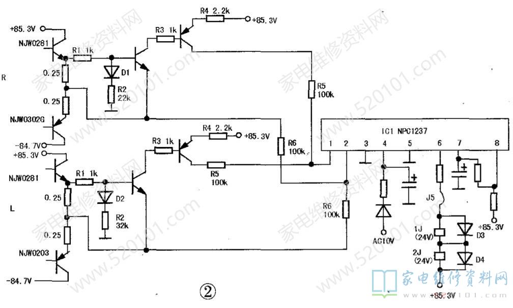

保护电路如图2所示。从图2可知,该机的保护电路与CPU电路没有联系。该机保护有:开机延时接通负载保护、中点电压不正常保护、末级电流放大管过电流保护。相关保护电路工作原理在以前已有文章介绍,在此不再分析保护电路工作原理。
