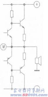

不论是什么原因损坏功放管,都不能盲目换上新管,而首先要找出故障原因,具体检修步骤如下:
1.将所有功放管焊脱电路板,注意不要引起电路板短路。
2.开机测关键点电压,以常见的OCL电路为例(如图)。1)先测正负电源电压是否正常;2)测中点(M点)电压是否正常(正常接近0V)。如以上电压偏差太大,说明电路存在故障,应仔细检查,可测一下差分对管的放大倍数,在实践中也曾见过因差分对管放大倍数相差较大而引起中点电压偏移的情况。
3.当以上电压都正常以后,为安全起见可按一只1W左右的小扬声器于中点与地之间,当用镊子在输入端注入干扰信号时,应有明显的干扰输出,且以上关键点电压没有太大的变化。
