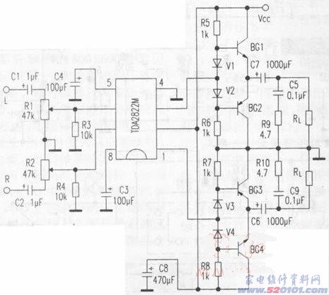

电路原理如图所示,音频信号分别从C1、C2进入集成电路TDA2822内部进行放大,由BG1~BG4组成功率放大。制作时BG1-BG4应尽量选用性能一致的大功率三极管,并分别装上散热片。
